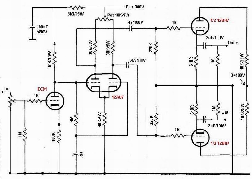

    Hội Anti-GVteam ơi, em có cái sơ đồ này mới làm thử hôm qua, giá thành cực rẻ, linh kiện có sẵn tại bà Chiến mà cho chất âm xuất sắc lại có Ballance out, không chia sẻ cho bà con thì chịu không nổi.
    Bác nào có nhu cầu vẽ thêm bộ nguồn thì ới em.

    EC81, 12BH7 có sẵn ở bà Chiến hả Bác?
    Bác cho cái tọa độ chính xác để trưa nay Em đi bới luôn.

    12BH7 có thể đã hết, nhưng bác có thể thay bằng 5687 cũng chả sao ( lưu ý cái sơ đồ chân 5687 hơi vô duyên ), ngon hơn nữa bác chơi luôn 6H30 là đỉnh.
    EC81 ở cách đùi phải của bả tầm 5 gang tay về phía nam, hộp có chữ amperex màu vàng.
