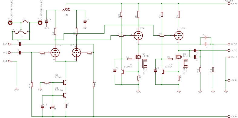

    Bác Via ơi, Xin phép cho Em đu theo Bác tí!
    Hội Anti-GVteam ơi, em có cái sơ đồ này mới VẼ XONG hôm qua, giá thành cực rẻ, linh kiện có sẵn tại bà Chiến mà cho chất âm XXXXXXX lại có Ballance in-out luôn, Nhờ các Bác GÓP Ý dùm chứ không thì Em cũng chịu không nổi.

    Món này thiết kế khá.
    Tuy nhiên, cũng còn 1 số nhược điểm:
    - Thứ nhất là 2 con tụ liên lạc liên lạc giữa 12AU7 và 12BH7, dù rằng dùng tụ thì băng thông khả dĩ tốt hơn biến thế nối tầng, nhưng nếu nếu mod lại dùng nguồn đối xứng thì sẽ bỏ bớt được 2 con tụ này và nối tầng trực tiếp thì chuẩn hơn.
    - Thứ 2 là ngõ ra balance nên bắt buộc phải dùng tụ xuất âm ở ngõ ra 12 BH7, và dĩ nhiên là càng nhiều tụ thì sẽ càng dở. Nếu là ngõ ra unbalance với nguồn đối xứng thì mod lại chút đỉnh là có thể bỏ luôn 2 con tụ xuất này.
    - Thứ ba là do phục vụ nhu cầu balance cho nên thiết kế này cần mỗi kênh tới 5 đèn, trong khi nếu là unbalance thì một thiết kế tương tự chỉ cần có ba đèn => dĩ nhiên là càng nhiều đèn thì càng dở.
    - Thứ tư là (cái này quan trọng nhất), nhiều lầm tưởng rằng chỉ có thiết kế balance mới có thể cho ra được trở kháng ra thấp để đẩy tín hiệu đi xa và có lợi trong trường hợp dùng dây dài. Trên thực tế thì vẫn có những thiết kế mạch Unbalance dùng ít đèn hơn (nên có thể ít méo hơn), nhưng trở kháng ra vẫn thấp hơn mạch kể trên (cho dù vẫn dùng đèn 12BH7)
    => Lòng vòng như vậy thì cuối cùng, balance sinh ra để làm cái gì và dùng trong trường hợp nào?? Vì những so sánh kể trên thì balance có... quá nhiều nhược điểm ngay cả xét trên tiêu chí trở kháng ra thấp??
    Xin thưa các bác, theo nhận xét của em thì balance chỉ phù hợp với những amply push pull.
    Vì trong amply push pull, đằng nào chúng ta cũng phải làm mạch đảo pha. Nếu đã có rề unbalance, thì pow không cần làm mạch đảo pha nữa. Nếu ứng dụng hạn hẹp như thế thì làm rề balance làm cái gì? Trong amply PP đã có sẵn mạch đảo pha cho ngõ vào unbalance rồi.
    Vài nhận xét thô thiển, mong các bác góp ý thêm

    Gõ nhầm một câu, xin đọc lại là:
    Nếu đã có rề balance, thì pow PP không cần làm mạch đảo pha nữa.

    Quả không hổ danh thiên bồng nguyên soái, khi thực hiện mạch này em cũng đã nghĩ tới chuyện tụ nối tầng, tối qua em đã mod lại bỏ bớt 1 tầng tụ, kết quả là âm bass mạnh và nét hơn khá nhiều.
    Nay đã mãn nguyện, em xin dùng chiếc Rề này để thỉnh giáo cùng các đạo hữu và GV-team
    Nói về Ballance, trước kia em cũng nghĩ như bác NNB vậy, tuy nhiên càng ngày lại càng thấy sự cần thiết của nó khi em không muốn nhúc nhích khi đang phê nhạc mà lại phải chạy tới bên dàn máy cách đó khá xa.
    Với sợi dây mua từ Saigon Hifi + đầu nối tổng trị giá tầm USD150, độ chi tiết khi sử dùng thiết bị ballance đồng bộ với dây dài 10m thì khó có dây RCA hiệu nào so sánh được ( bởi với tầm vài ngàn thì hãng không thèm làm dài theo yêu cầu được ), vậy có đáng để làm không cà ?

    Nếu phải mod một mạch như thế này thì lão Ham sẽ bỏ vô thêm 1 CCS chỗ cathod cặp đảo pha. Còn nếu ráp mới thì lão Ham sẽ chọn mạch nối DC. Lúc đó bộ nguồn sẽ có cộng trừ tá lả :oops:

    Thêm cái CCS vào chắc gì đã hay hơn mà tốn công gần bằng làm cái Pre mới.

    Thank các bác, em nhận được rùi nhìn cái sơ đồ đã quá chừng.
    Tuy nhiên cho em hỏi thêm một tý
    - Đèn này là loại 8 chân hay 9 chân ạ.
    - Đèn này là đèn đơn hay kép ạ? nếu là đèn kép thì có phải là nửa đèn thứ nhất là chân 2-3-8-7 còn nửa đèn thứ 2 là 2 - 1 - 6 -7.
    Em hỏi cái này để làm cái chassic cho nó chính xác.
