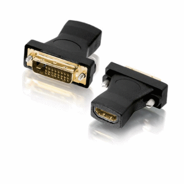

    - Kiếm cái VGA card second hand độ 5,600K (hoặc hàng mới độ hơn 1T) có ngõ HDMI hoặc DVI thì hết rung luôn đảm bảo đẹp hơn nối qua VGA rất nhiều bác ạ.

    - Oh my God! Bạn xài card rời có cổng DVI mà sao không xài đầu chuyển DVI->HDMI đẹp hơn cái DVI->VGA bạn đang xài nhiều, cái này ở cửa hàng vi tính có sẵn mà. :D

    Bác cứ mua cái giắc chuyển tầm 7,80 nghìn gì đó+ sợi HDMI tầm 200 nghìn về cẳm đi không ngon em chịu trách nhiệm hì hì :lol:
