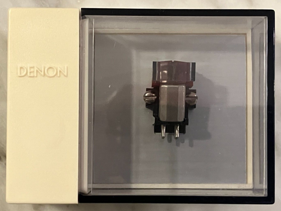

Tôi cần ship vài đầu kim nhưng những đầu kim này không có mũ bảo vệ. Tôi muốn tìm mua hộp bảo vệ như của Denon. Không biết mua ở đâu, có ai biết chỉ giúp tôi. Tôi ở Saigon. Cảm ơn.

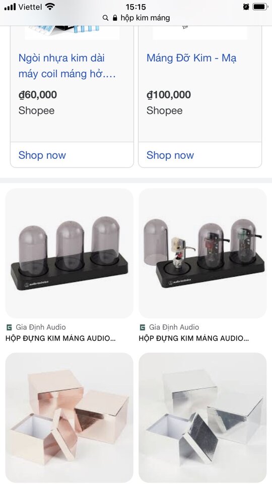

Hello các cụ, e cũng cần hộp kim máng, k khéo tay sợ chế k đảm bảo. Các cụ biết chỗ nào bán ống nhôm để gắn máng vô hoặc chỗ nào nhận chế cháo làm đơn tập thể k các cụ.

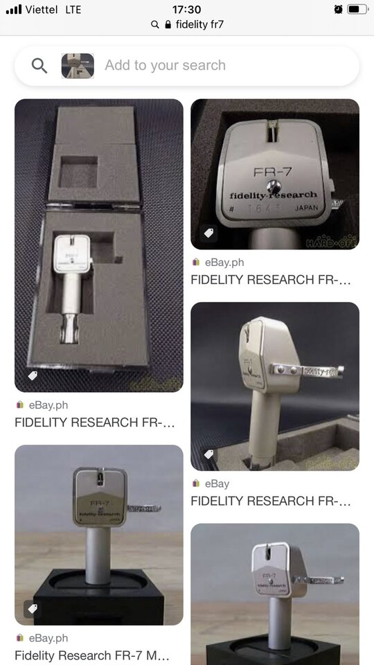

Thực ra k cần ăn chơi chính hãng như này cụ ạ, chủ yếu muốn diy để theo mẫu mong muốn vừa lưu trữ vừa shipping đc cho dễ ấy cụ. Như cái hộp fr7 dựng lên cũng đc mà hạ xuống đóng gói phải shipping thuận tiện hơn.
