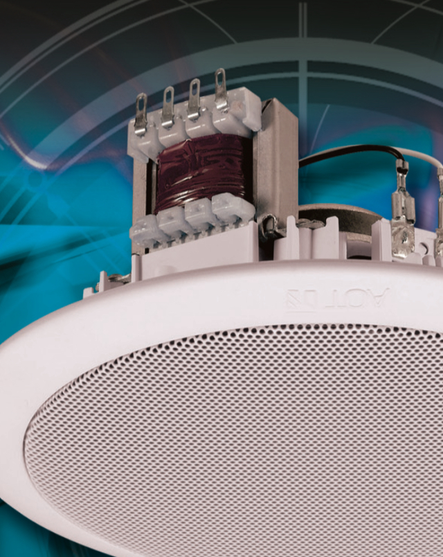

    Thiết bị dùng cho PA mà bác (PA: Public Area - khu vực công cộng).
    Nó được dùng cho: loa phường, bệnh viện, khách sạn, nhà ga, trường học. Nó là amp mono (1channel). Nó xuất ra Volt vì thế loa dùng cho pow này cần có biến thế (giống như biến thế xuất âm) mới nghe được
    Mời bác tham khảo loa PA
