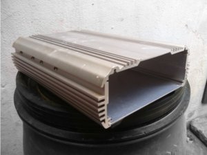

    Sáng nay đòng nát được chú này làm chassis cho chú Buffer X10D ngon quá cơ. Kích thước rộng sâu cao: 170-280-63
    Về làm mỗi mặt và mông cho em nó là ngon.

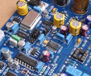

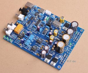

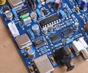

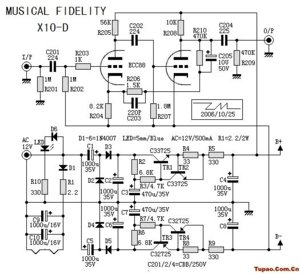

    Em và star đang đánh đu dự án này, có bác nào theo ko? Kinh phí thì cực rẻ
    DAC AD1955 - Buffer X10D
    Kinh phí cho phần DAC 2 thằng em mất 3.3tr/2 Kit
    Buffer chắc tầm 1tr5
    Total 4tr cho cái DAC này
    Có bác nào chơi thì đánh đu làm luôn thể, loại này chỉ việc plug ->play thôi :D

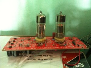

    Buffer đây, bác nào làm khéo thì nó sẽ đẹp ntn :D
    Hiện tại Sieuthiav đang có cả bộ Kit của chú này (không có bóng) total tầm 550k

    Re: Hải Dương : Các audiophie cùng tham gia thảo luận và tư
    Lọ mọ, tranh thủ tí được đến đây, nguồn +-33.3V đối xứng cân tuyệt đối
    Diễn viên chính đây
    Chờ chân đèn về em thử tiếp xem nó có kêu không :D

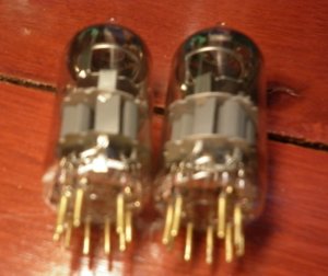

    Sao lại không quan trọng? Nên tuân thủ theo thiết kế trước đã, nguồn đối xứng này nó có ảnh hưởng đến chế độ hoạt động của đèn. đã đảo lại đèn chưa? Mấy ông đèn nga hay bị trục trặc lắm, nhưng nếu đã chạy được rồi thì rất trâu bò. tube 6h6 nó ăn dòng cao áp nhiều lắm và nó không thuộc chủng 6922, nếu có thử thì thử 6h23 đấy

    Sáng này đã cho buffer chạy thử bằng 6h6. Sau khi cho đi cặp tụ 1000uF em nó đã cất tiếng trái phải(không như mrDT_4078 chỉ kêu một vế). Hic...
  24. eng.tuananh
    eng.tuananh Advanced Member
    26/11/08
    2.224
    503
    Ha Noi
    Hát kiểu quan họ Bắc Ninh hay là cải lương? :p
    Cặp 6h6 này phang vào đây thì cái đám trở tải, trở công suất ra đi sau tuần trà hết nhỉ? May mà cái nguồn xuyến nó to

    Bá cáo các bác, của em đã kêu ok, tại hỏng mất 1 con 10uf nên nó ko kêu. áp của em cũng cân lắm nhưng chỉ dc 32v thôi. em đốt tim AC nên không quan tâm mấy con trở với điot đó.
