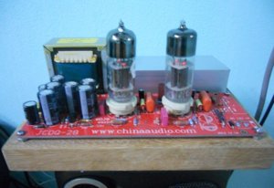

    Em có cái hình post cho khí thế các bác nhỉ. :D

    Hình thì bình thường thôi ạ.bác review xem giọng em nó có đờm không ạ?

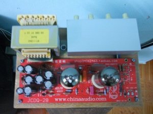

    Cái biến thế bé tẹo mà trụ được với cặp 6h6 kể cũng khá đấy nhỉ? Nhưng sao buffer gì mà lắm núm nút thế :D
    Thanh đo các thông số xem nó thế nào, Ua, Ia cho từng triode nhé

    Vụ biến thế em phải độ lại đấy bác ạ. mấy cái đó không phải nút mà 4 chân cắm rac.

    Độ kiểu gì vậy? Lại tháo ra rồi ...quay tay à?

    Độ biến áp thì không đâm lỗ thì phải quay tay thôi.hihi.nhưng mà EI em thấy hơi cùi phải xuyến cơ,thế mới ngoong.

    Trong đám đồng nát của bác có cục xuyến nào 12V 3A ko? Cái buffer của em có vẻ nguồn hơi đuối, sụt áp khá nhiều

    Theo yêu cầu là con biến áp phải tải được 36W.vậy của bác Truong27HD mới có 48W thế cũng mới đẹp thôi.loại này dễ kiếm trong các đầu băng video đời đầu,các dàn âm thanh mini...nhất là ở quán bán đồ điện tử rất sẵn.hehe

    Sao buffer mà cần nguồn cao dữ vậy các bác. đèn em chạy 6h6II mà vẫn không thấy nóng các bác ạ. công suất chỉ có 18w.
    @dinhhay: bác bảo review nhưng em chẳng biết phải nói thế nào cho đúng cái giọng con buffer này. em nghĩ có gì đó chưa đúng trong bo mạch này bác a.

    Bác xem lại dòng tĩnh,tụ nối tầng,tụ thoát catốt xem sao,có lẽ do tụ tháo máy chất lượng đã bị suy hao bác ạ.

    híc, dòng tĩnh thì em ko biết đo :D , tụ katot hình như không có, tụ nối tầng em mua tụ mới, đúng trị số theo thiết kế ....
    em đã đưa nó thành pre cho bộ loa vi tính, thấy hiệu quả hơn hẳn bác ạh. tiếng êm dịu hơn nhiều.

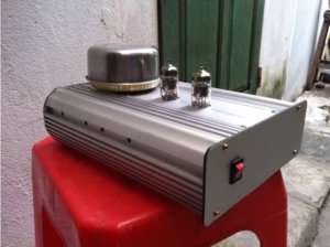

    Chú của mình cũng đã hót ngon lành. Mai up ảnh lên cho xôm. Hiện tại đang nghe qua loa tivi thấy hay hơn hẳn. Ke ke...
    Ship chú 6x5 bendix nguyên box cơ. Hổng phải 7n7

    Hình chú Buffer của em đây. Đồ đồng nát nhưng cũng pro ra phết
