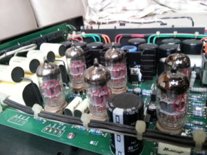

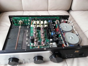

    Các bác ơi khoan tranh luận cứu em phát đã, trả là con pre của em mấy hôm nay lại phát ra tiếng xì to hơn ở một vế(bình thường thì phải ghé sát tai vào mới có tiếng nho nhỏ) . Hôm trước em cứ tưởng do thời tiết ẩm ướt, nhưng hôm nay đã khô hanh lắm rồi, em bật lên cả nửa tiếng mà em nó vẫn vậy, chẳng biết đổ bệnh gì nữa. Em đang buồn quá, nghe nhạc chẳng còn thấy "phê" gì cả, các bác mau giúp em nhé !

    Trước mắt bác đảo bóng pre xem còn bị nữa ko? Có thể là linh kiện nó bị sai lệch trị số nên mới bị như vậy. Bác chộp cái ảnh, truyền hình trực tiếp a e mới "xem voi" được :D

    Em loay hoay mãi mới chụp được bộ lòng em nó đây bác, bác nghiên cứu giúp em cụ thể là đổi vị trí của bóng nào.

    Minh chứng hùng hồn về nỗi khổ của người chơi đồ Hảng, là đây! :mrgreen:
    Em ra Cầu Cương bắt xe đây... :lol:

    Đầu tiên bác lấy stick paper oánh dấu số thứ tự từ 1 đến 6, lấy giấy nháp vệ sinh tất cả các chân bóng rồi lắp trở lại, nếu tiếp tục bị xì thì bác làm theo bước tiếp là lần theo tín hiệu ngõ ra để phân biệt kênh L và kênh R rồi bác tráo bóng của 2 kênh này cho nhau.
    Nếu vẫn bị xì tiếp thì kêu bác sỹ tư đến nhà khám cho chắc.
    Em đồ rằng con pre nửa nạc nữa mỡ này chất âm mạnh bạo và chi tiết nhưng chất trữ tình sẽ hơi kém. Nếu có điều kiện, em sẽ khuân con pre thuần tube đến nhà bác xem nó như thế nào :D

    Dòm con pre hầm bà nhằng mà có cái volume nhìn kém chất quá.hình như là hàng nhật chứ không phải tây âu.có khiển đàng hoàng nhé không fải đi lại vặn nhiều chỉ cần ấn nút thôi.bác Eng kê cho bác ấy mấy toa thuốc để bác ấy tự chọc coi có hết không.nhìn linh kiện em thấy nó cứ bèo nhèo thế nào ấy.em mù đèn nhưng linh kiện của em này không thấy chất lắm.hy vọng nó không fải bị xì do tuổi thọ mà do mấy con linh kiện cùi thay đổi trị số.
