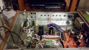

    Tối ở nhà buồn, nhớ ra là còn đám gạch đá của con pre chưa được dọn nên em vật nó ra để xào nấu lại.
    Ôn lại tí vật lý phổ thông, thầy bảo sau nắn toàn kỳ, có bù tụ thì ta sẽ có dòng 1 chiều, tụ càng lớn thì dòng càng phẳng, em chơi hẳn con Epcos 15.000uF nhưng kết quả nó ra thế này đây :(, nhiễu gần 2V~
    Nhưng được cái sau con ổn áp LT1084, nhiễu chỉ con 2mV~, quá ổn luôn

    Vật con Sony S7000 ra để hiến xác cho khoa học, thu hoạch được 4 con trở tatalum 100R/2W, 1 cặp trở 910R tatalum, 1 cặp tụ Elna Simic 100uF/50V, 1 cặp tụ 0.1uF by pass
    Em thay trở, tụ thoát (cadock + Sanyo OS con) bằng tatalum + Elna Simic, thay hết đám diode đốt tim bằng Ultra Fast and Recovery diode...
    Sau khi thay xong, bật lên warming up...10p đi tắm. Quay trở lại chơi CD Best Audiophile voices sellection thì cứ ngỡ như cái đám dàn cỏ nhà em lột xác. Tiếng sạch sẽ trong trẻo thế, uyển chuyển đến lạ lùng, tiếng chị Jheena Lodwick hát Perhaps Love ngân nga, em ko ngờ là Altec cũng có thể chơi được như vậy....
    Khuya rồi, mai em báo cáo vụ cháy nổ sau :wink:
