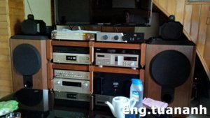

    Cảm ơn thịnh tình của bác chủ nhà Long, rượu bác ngon quá!
    Hệ thống của bác em nghe càng ngày càng thấy hay, chúc mừng thành quả của bác! :D

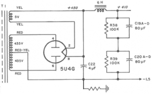

    Chú Eng nghiên cứu mạch này có được không? Chú chỉnh hộ anh cục nguồn để sao cho ra B+ chỉ khoảng 270-290V

    Bc kiếm đâu ra cai mạch nguồn phức tạp vậy, tụ C22 lấy nhỏ hơn 47uf là được, mớ tụ trở c19, 20, r38, r39 đấy bác bỏ hết đi, thay bằng 1 tụ khoảng 68-100uf-450v và trở 220k để xả điện là ổn.
    Mạch L1 bác cứ lấy cao áp tại nguồn khoảng 280v, sau đèn nắn sẽ dc B+ khoảng 300v.

    cụ chỉ cho lão cường cụ thể bỏ 2diot nào đi và đấu vào chân nào của đèn nắn cho nhanh. Chứ lão đang bị xay với em Ebay rồi không nghĩ được gì đâu

    Thanks bac MrDT_4078 đã chỉ giáo. Em sẽ sửa theo chỉ bác.
