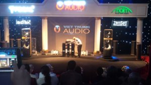

    Khá ấn tượng với bộ này! Được ông tây gạ ngồi nghe mãi.... cho đỡ trống

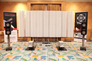

    Em thì chỉ ấn tượng với 2 hệ thống
    Đồ Ý lúc nào cũng phê
    và cặp Magico này nữa

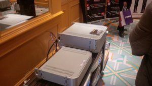

    Và em thấy đằng sau của sự đơn giản thì luôn là ....

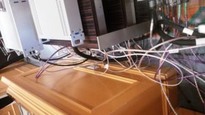

    Em định khuân cái đám tham chiếu này về nhưng xe chật quá, ko cho hết vào được nên thôi. Tham chiếu này thì các bác tha hồ check với test :lol:
    bác CDP thấy có ổn ko? E thấy gã chudu ngắm tham chiếu này lâu lắm
