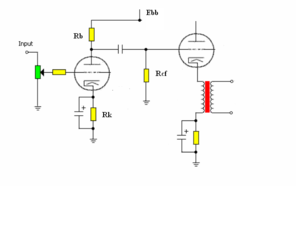

    Đúng rồi bản chất là khác nhau nhưng cái trở đó nó mắc// với trở anode của đèn, nó là một thanh phần xác định tải AC đó. Tải anode xác định điểm làm việc tĩnh của đèn. :D
    Av=Vo/Vint = -µ*Rbc/ (Rbc+rb);
    trong đó rb=delta Eb/delta Ib trong điều kiện Ec = hằng số.
    Rbc= Rb* Rcf/ (Rb+Rcf)
    ở đây Eb là áp giữa patevà cathode của đèn, Ec là áp giữa lưới và cathode,
    Vì vậy muốn tăng hệ số khuếch đại áp thì giảm rb. vậy muốn giảm rb thì tăng delta I nghĩa là tìm điểm làm việc sao cho biến thiên của dòng điện là lớn nhất.với một lượng nhỏ biên thiên Eb

    Hê hê! Thế cái tụ nối sang tầng sau nó để làm gì nhỉ? Thành phần Rcf thì chỉ là trở thoát lưới cho tầng sau với mục đích là đưa điện áp lưới ở tầng sau là "0" và còn có tác dụng nữa là để phối hợp trở kháng giữa tầng trước và tầng sau.
    Em đọc được cái công thức b đưa ra và cái hình minh hoạ mà hiểu được thì em chết liền. Bế quan có khác :D

    Chú vẽ sơ đồ một cửa đi nhòm ra ngay. Rb//Rcf

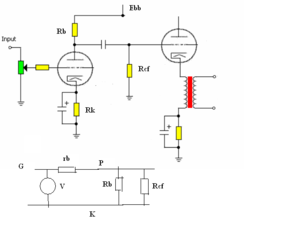

    ,,,,,,,,,,,,,,,,,,,,,,,Thử xem nó là vậy :D

    Thôi b đã tiện thì tiện vẽ luôn ra đi, chứ em nhòm tới nhòm lui cũng chưa biết là nó song song ở cái chỗ nào? Trừ phi là cái tụ nối tầng kia của bác bị...dò DC :D
    PS: 2 cái sơ đồ của b nó chẳng ăn nhập gì với nhau cả

    Hix cái đó nó là tải AC mà. DC không liên quan nhé
