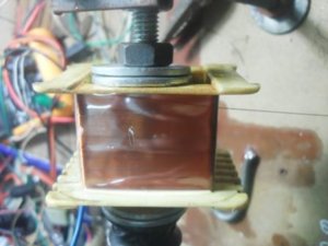

    - Hic, bác thử bỏ bớt lớp cách điện trong cùng 1 cuộn ra (thường là cuộn sơ nó mới có nhiều lớp), quấn chặt tay, vô phe xong mới ngâm (đã đầy cửa sổ mà ngâm lõi rồi mới vô fe thì tắc tịiii). Lúc vô fe ráng ấn cho khỏe he (tránh để xước lớp dây ngoài cùng), không được nữa thì quấn lại, xài dây bé hơn. Good Luck..... :D

    Vâng cám ơn bác đã góp ý...
    Em định cho lớp cách điện giữa cuộn sơ và thứ mỏng đi ạ..
    Thiếu 1 ít thì em quấn lại 2 sơ 1 thứ bỏ bớt tiếp lớp cách điện may ra đủ hix hix.

    Hix em bao de em tinh lai vong mak vi loi cho cac chieu them 3li mak anh. Tinh hinh bh còn ??? Lớp sơ thứ, cửa sổ dư nào ợ ,...

    Giờ thiếu 2 sơ 1 thứ nữa :shock:
    Nếu cố thì may ra mới đủ cửa sổ đấy là tháo bớt giấy cách điện giữa 1 cuộn sơ và thứ 1 tầng may ra mới đủ :(

    Bỏ cách điện sơ thứ thì có cục đồng đập móng chân dê.

    Hix anh Gà mà bỏ cách điện sơ thứ là có đủ thứ khi nghe nhạc có đủ thứ đấy, 3D ak không 5D mới đúng, này nhớ, có nhạc nè, có mùi nè , hình ảnh sống động, hiệu ứng ánh sáng luôn, ... Đặc biệt là từ em coral phát ra :lol:
    Bh là thiếu ??? lớp, mà sao thiếu 2 thứ 1 sơ được anh :?: đo hộ em chiều của cái cốt đã, cửa sổ, chiều ngang chắc 45 rùi ...

    A đang ở quán rồi em...thiếu mất 2 sơ 1 thứ... thì hết cửa sổ...
    Mới cả cách quấn của anh chưa ổn...
    Cái này fải học hỏi kinh nghiệm của cụ Tuấn trong 2h đồng hồ may ra mới đc...

    Chắc cú thì quay về 4 thứ như ở trang trước, thay 0.45 bằng 0.4, 0.65 bằng 0.6 chắc chắc ngon cơ mà thế thì hông ham lắm :cry: với lại mua lại dây cũng oải :shock:

    chơi đèn vất vả quá bác, e có loại nynon dày 0.02mm cách điện ngon lắm, mỗi tội bản có 35mm, bác xem dùng dc ko e tặng bác ít :D

    Có giấy teflon hem anh vì nilon hơi kén treble :mrgreen:
    0.2 hay 0.02 ạ. Cái này em thấy quen quen, ak từ một cuộn tròn tròn mà bóc ra dinh dính phải hok ạ. Thấy ở đâu rùi nhỉ :?:

    cái mà lần trước anh bảo e ấy, mỏng lắm. mấy cái BA a quấn toàn dùng cái này, mỏng, chiụu nhiệt :D
    hì, đây là e lót 1 lớp khi quấn cái nguồn pre, day 0.2mm ợ, mấy cái hình kia mất rồi vì con vỉut :evil:

    cụ nhầm to rồi :mrgreen: , cái này nhập hình như từ hàn quốc ợ , e đã cho thử vào lò nhiệt 200 độ sau 45 phút chả sao cả

    càng ko phải, cái này hơi cứng bác ạ, tay sờ trơn láng đúng nylon. đóng cuộn thành bánh đường kính khoảng 60cm, 1 thùng khoảng 6 bánh. mà nylon chứ ko phải giấy nhé bác. chuyên dùng làm cách điện dây cáp điện nhé

    @anh Mapngo: giấy ý lộn nilon đó phải bổ ra 4 lần theo chiều dầy mới quấn được ô pê đê lộn opt ạ :D giấy này quấn nguồn thì đạt rùi :D
