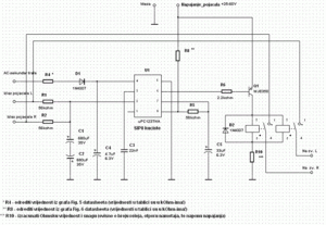

    Re: HBG198-Hải Phòng Beer Ghẹ 198:VNAV Sumo Contest 2012-Sta
    Bác chú thích vào sơ đồ em ngó xem nào, lâu rồi em không dùng bao CS nên không nhớ đâu.
    Rơ le loại gì, áp, dòng cấp cho cuộn hút bao nhiêu?

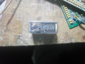

  4. mapngo
    mapngo Advanced Member
    5/6/08
    1.683
    R4,R8,R10 thì chọn là bao nhiêu ạ nếu e dùng nguồn AC 27V cấp cho nó, còn role e chỉ nhớ là 24VDC, cụ thể dòng bao nhiêu để tối e xem lại :D

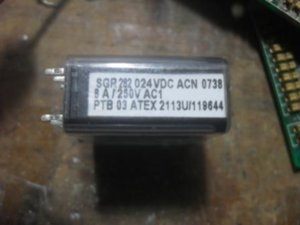

  8. mapngo
    5/6/08
    1.683
    chúc mừng bác, cố làm cái thứ 2 giống thế nhé :mrgreen:
    @bác tuấn: role củ e đây ợ, ngoài đọc dc 24 VDC thì e chịu, bác xem giúp e với

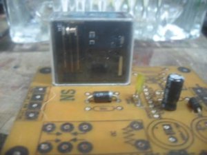

  14. trunghieuhp89
    trunghieuhp89 Advanced Member
    8/7/12
    1.965
    Hải Phòng
    Sao không Online PC lên ... Hừm...
    Ngồi mà làm lốt cái DAC đi ... Hừm Hừm...
    Quả này Choke làm bằng FE gì đây em ơi ...
    Nếu cỡ dây 0.45 mà quấn 2000vòng thì phải dùng Fe32 cơ à :shock:
  15. trunghieuhp89
    8/7/12
    1.965
    Hải Phòng
    Bác cứ cấp đủ điện là nó đóng mạch mà bác ...
    Mới cả Rơ Le chân của nó lệch sang 1 bên rồi bác cứ thế lắp vào thôi .
  16. mapngo
    5/6/08
    1.683
    vấn đề là mấy con trở R4,8,10 ở mạch trên e post ấy, e chả hiểu là bn cả. đặc biệt con R10 nối tiếp với cuộn dây role nữa

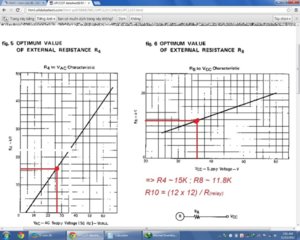

  17. trunghieuhp89
    8/7/12
    1.965
    Hải Phòng
    R4 = 15k , R8 = 10k , R10 = 10k dập xuống mass . Oke bác :mrgreen:

  19. anhtuanhpqn
    anhtuanhpqn Advanced Member
    30/9/10
    3.034
    Đệ tứ chiến khu.
    Chim: mắt a thay mới rồi mà, mua ở shop luôn. Mập: đo cuộn dây xem bao nhiêu ohm, tính ra dòng, ra áp rơi trên trở, ra giá trị R10. R8 táng con 22k, R4 dò áp ac nguồn, táng con 33k với 27vac.

  21. huyhoanghp96
    huyhoanghp96 Advanced Member
    7/7/11
    3.818
    HBG198 = beer + ghẹ
    Đây của anh, giờ em onl máy tính mới thấy , xem ra em thân với cả cụ Datasheet nữa chứ không chỉ cụ Gúc , cứ có cái Đặc tuyến bổn hãng này cụ thích bao nhiêu cũng được :lol: 27VAC ra khoảng 36VDC :D
