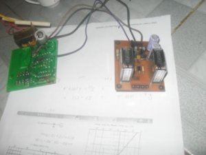

    2 kênh sụt áp còn 315v, lôi cổ kiểu j lên 350v đây các sếp, trừ quấn nguồn và nắn diode ra ạ :D

    báo cáo các cụ là bo bảo vệ loa bác tuấn cho e đã chạy :lol: , cảm ơn các cụ
    hàn xong trông gấu phết ợ :mrgreen:

    Giảm bias, tăng tụ trước choke! không nữa thì quấn lại.
    kiếm quyển số ghi lại các thông số để chuẩn bị nghịch tiếp!
    Ra đề cho em nó bảo vệ xem ổn không. :lol:

    Bá cáo cả nhà em đã hoàn thành xong cục OPT thứ 2 nhá ...
    Tối hoặc sáng mai em sẽ lắp FE để kiểm tra :mrgreen:

    chênh có 0.5 ohm là hơn anh nhiều rồi, SE anh toàn chênh hơn 1 thoai.
    Không mát be thì mát ghe, lo ghề.
    Được 10H không, L, C tạp tán thế nào. 3 thông số này quan trọng hơn!

    Làm sao mà được 10H hả anh. Được có 4H thôi. . .
    Cục Opt trước đo thì đạt rồi ạ. Hem biết cục này ra răng...
    Mai a nhớ mang cho e Trạm hàn đó. . . Tiện a vào ngó xem ra răng hehe. . .
