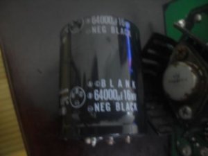

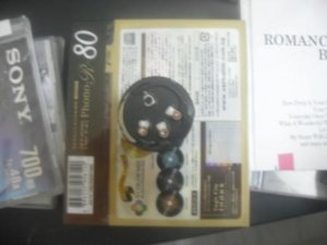

    Re: HBG198-Hải Phòng Beer Ghẹ 198:VNAV Sumo Contest 2012-Sta
    các bác cho e hỏi con tụ này có phải chân có chấm đen là - ko ạ, 3 chân kia là + ???và 3 chân này là như nhau hay như thế nào ạ?
    nó là nichicon-64000mF, 16WV
    Chân có chấm đen là chân -
    Còn chân ở giữa của 3 chân còn lại là chân +
    Ở trên quả tụ có ghi hết mà anh :D

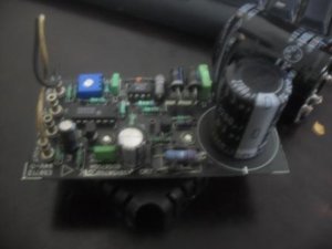

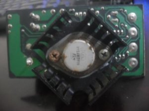

    cả mạch này nữa ạ, e nghĩ là mạch ổn áp 0- 94V, dùng 1 con 2N3055, mạch này có dùng để lọc đốt tim dc ko ạ. có 2 con ic , con bé 8 chân là MC34072P KKIJ 9411 và con to 14 chân là MC1723CP KKAZ9405.
    các bác đi đồng nát nhiều xem hộ e tí :D
    Mạch này để nạp acquy. Cho em đê :lol:
    Mạch này a nên cất thật kỹ nhá a ... :mrgreen:
    ặc, trên quả tụ chỉ có bấy nhiêu thôi, có đề j đâu?vậy 3 chân đó là như nhau ạ?
    còn cái mạch kia e tính để làm đốt tim dc ko ợ?
    Trog 4 chân của Tụ thì chỉ 2 chân là dùng đc, 2 chân còn lại nó chỉ gia cố tụ vao mạch cho chắc thôi ạ.
    vậy chân nào là dùng dc ạ?chân có chấm den là -, vậy chân nào là + ạ
    Chân ở giữa của 3 cái chân gần nhau nhất đó bác . . .
    vậy ạ, còn cái bo kia sao bác, nạp ắc quy chắc hơi phí :mrgreen:
    Bác cứ nghe bọn e đi. Đốt AC nó mới hay chớ. Bác cố đấm ăn xôi làm j cho nhọc ra ạ.
    hix, vì trình độ bằng 0 nên e cố gắng làm theo đúng nhất mình có thể làm dc.để mai e pót cái hình họ làm rồi, ko biết nghe ra sao nhưng nhìn fe luôn :D
    Đốt DC thì cụ kiếm cầu nắn, lọc bằng một con tụ là xong thôi mà, cầu kỳ chi cho mệt. Món này nhỡ cái biến trở nó giở chứng hơn 90v đốt thì......
