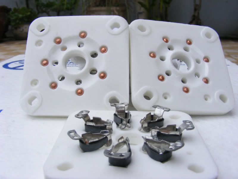

    Con mụ bán đế 6C33C lừa tềnh anh em mềnh ...

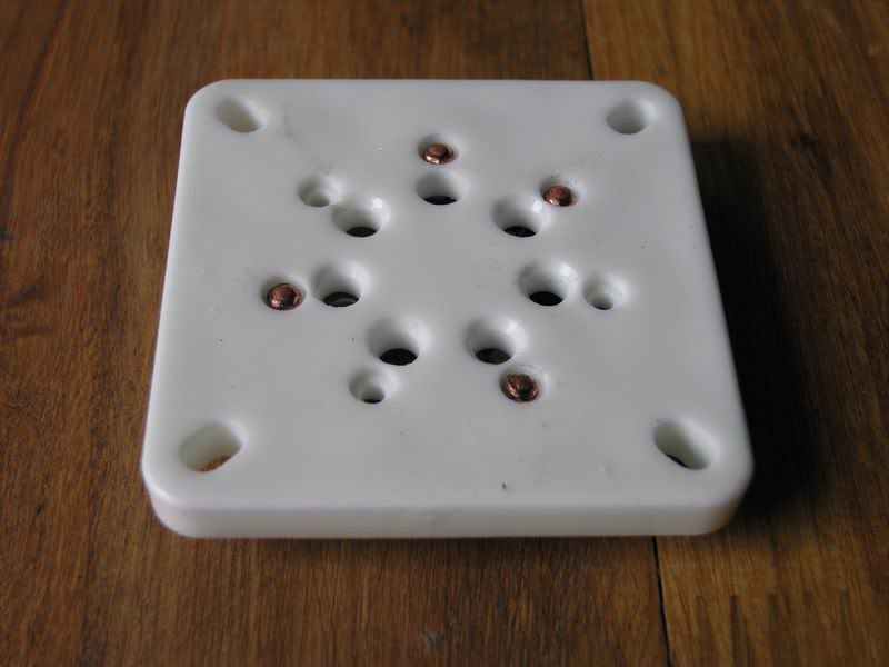

    Cái đế đó lắp vào 6C33C bằng niềm tin vừa cầm Đèn về hý hoáy cắm thử nhưng ôi thôi đáng nhẽ ở giữa nó fải có cái lỗ dư này mới cắm đc .
    Mụ ấy đưa mình cái đế không có lỗ thì ko cắm đc... Seach ra thì mụ ta đưa đế Gm70 :oops:
    Tối thằng em có nhà không a qua đưa cái đế mài ra bắt đền dùm anh..
    Nuốt Sao Nổi Cục Tức Này Đây

    Đế GM70 khác ... Không vừa chỗ nào anh :?: Để ý có chân khác ạ ...

    Ak nhầm GM70 với 6C33C có loại đế giống nhau, anh để ý có chân khác, không ăn luôn đc ạ :D

    Bẩm thầy là đít Đèn 6C33C nó có cái đầu bằng Thủy Tinh nhô ra gần bằng cái chân của nó ...
    Nên phải dùng cái Đế thứ nhất anh post trong bài mới sài được . Nó có cái Lỗ ở tâm kia kìa chú dùng Di Động không nhìn thấy à ...
    Anh cũng dùng di động mà vẫn nhìn được đó thôi .

    Đế GM70 hay 6C33C hay 803, có cả em 4E27 thì phải, cùng một topo cả ạ. Ngày xưa không mua được đế GM70 trong nước, các cụ lão làng nhà ta đều phải mod đế 6C33C hay đế 803 cả, DIY được cục sắt to vật thế, cái đế nhỏ tẹo thế ngại gì anh :D

    Tùy sếp, đế đấy gốc lá 6C33C, đế GM70 chỉ có 4 chân ra thui ... :shock:

    Đế 6c33c chả khác nhiều đế GM70 vì em nhìn ngoài thực tế cả 2 đế rùi... Mod tí sài luôn được ...

    Thì nó khác nhau mỗi cái lỗ thôi nhưng đế ở Đà Nẵng nó có độ lõm nên gắn vào vừa hơn...
