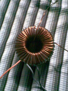

    Cả ngày 9h tối em mới đi học về nên mới "xỏ xiên" được. Dây to qué (2li) nên xỏ hơi đầu lâu mới được một đường 11.5v anh Gà thông cảm. Cơ mà anh mua thiếu đúng ...vài vòng :( mai em xử lí và làm nhanh các đường còn lại. Anh Gà mai bay sớm, cầm đồ anh mapngo và phụ kiện của anh, tiện cho em chung chuyến đò xin mấy thứ nhóe. Cặp chân 9pin đẹp đẹp đó ạ :mrgreen: cặp tụ silmic. Giấy cách điện xi măng em lót quấn cuộn đốt tim cao áp, và băng vải nếu anh còn, vì các thứ này nhà em không còn. Hết ợ. Ak nếu được anh mang 6c33c em test nguồn luôn đỡ phải tìm điện trở :D

    có cái này cả nhà nghiên cứu hộ cái:
    "DIY-lover đã viết:
    Dạo qua topic thấy các Bác đang gặp khó khăn trong việc tìm OPT cho dự án EL34 PP nên Em có ý này các Bác xem hợp lý thì triển khai :
    Em sẽ hỗ trợ đúng 10 cặp OPT xuyến có thông số như sau:
    - Tỷ lệ Biến áp 6k : 5 Ohms
    - UL 40%
    - Trở kháng sơ cấp ~ 64 Ohms
    - Trở kháng thứ cấp ~ 0.3 Ohms
    - Khối lượng (1 cặp) : 6.5 kg
    Giá dự kiến cho lô 10 bộ : 2,55 tr/bộ"
    cho ý kiến nhanh nhé, nếu cẩn tỉ (cẩn thận + tỉ mỉ) thì giải thích kỹ hộ cái sao sơ đồ mạch ra có 3,5k mà đây là 6k là sao, 5 ohms là lạ sao không phổ thông 4, 8 ohm cho dễ????????? đau đầu quá :mrgreen:

    Tức Opt này là 9K6 : 8 ohms . Cái 9K6 là cưa đôi ra mỗi đèn một nửa,Plate to Plate là 9K6. Anh xem trong mạch là 3K5 của 1 đèn hay cả mạch. Nói nôm na thì "K" càng lớn thì công suất càng giảm nhưng càng ít méo. Mà amp đèn thì không lo chuyện công suất nếu loa độ nhạy cao ạ :D

    Và phải chỉnh lại chế độ chạy của đèn, gain của tầng trước nữa. Khi đó không còn đúng như séc ma của au dí ồ nót nữa.

    Quấn thêm một đầu 13,5v nữa nếu không muốn rỡ ra quấn lại. Kinh tế khó khăn nên phong trào rút ruột công trình nở rộ nhỉ :(
    Chia đôi là 4,8Kct. Audionot yêu cầu 3.5Kct. Dùng được anh ạ.
