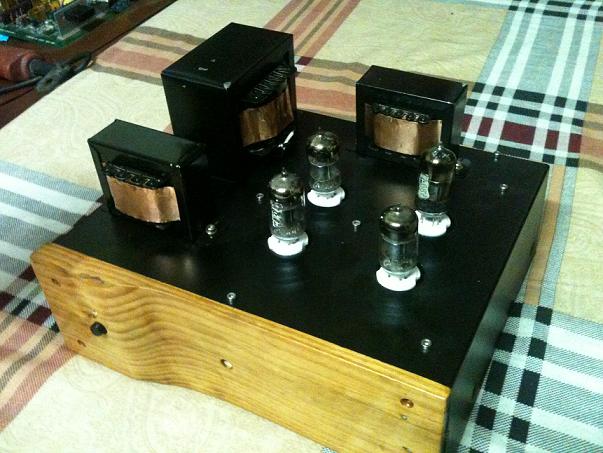

    Quyết gì, xong hết rùi lúc nào tiện anh qua là xong :D
    @Anh Quang: thông số đây
    Biến áp
    220v vào
    130 vac 100 mah (2 cuộn)
    6,3v vac 1500mah (2 cuộn)

    Cụ chuyển ít giấy film sữa bóc tách ra đc nhá, cụ mua ở nhà chị xinh đẹp hay ở đối diện bu em mà em mua về không lột đc. Với cả cụ lục kho xem còn quả Fe 28 nào làm choke đc không nhá. Thanks cụ nhìu :D
    @Anh Gà: cục gỗ đút chặt cốt 32, có điều thay vì nó cao 48 theo chuẩn cụ đặt cao 51 nhé, xong khoan lỗ ở giữa. "Xin" đc thì hay mà không đc hú em. Rảnh cụ design cái logo gấp. Thanks cụ :D
    @anh Quang: cụ xem cái khung của anh Gà rùi chọn màu chuẩn bị sơn nhé, cụ sắm máy sấy sơn 1 lớp sấy lướt qua tí, lướt thui không là sơn nổi mụn ạ, sơn khoảng 3 lớp cách nhau 11phút (19-8 :mrgreen: ) thì không bị bong khi miết móng tay vào. Em tiến cử màu đồng. Thanks cụ :D
