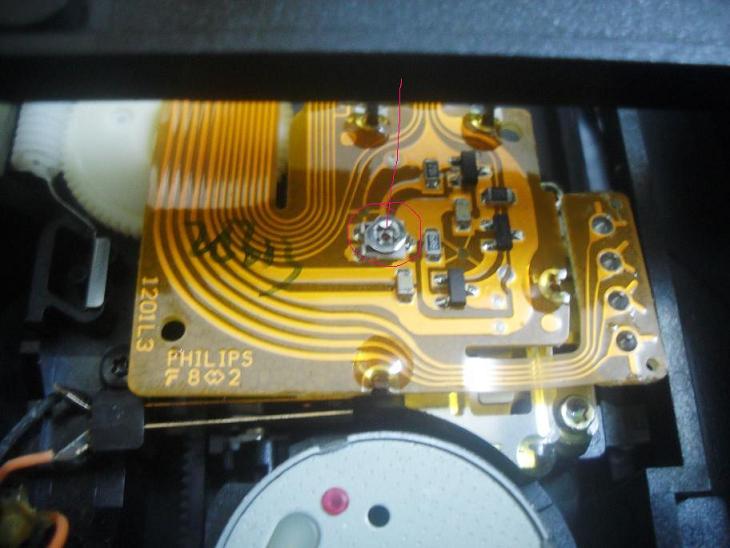

    các cụ cho e hỏi có phải con vit e khoanh đỏ này là để kích mắt lên ko ạ? nếu đúng thì vặn theo chiều nào ạ? :(

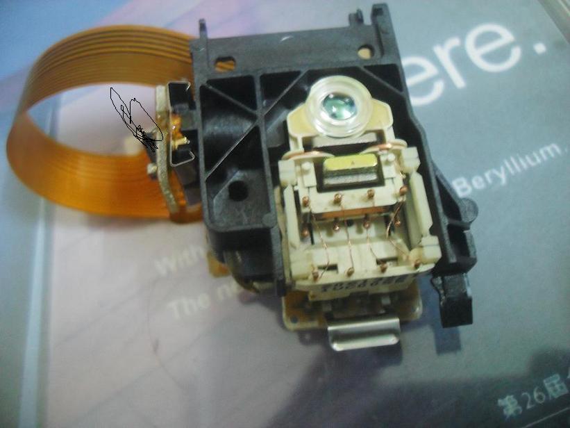

  11. nvdhp001
    nvdhp001 Advanced Member
    27/12/12
    97
    Re: Hải Phòng Beer Ghẹ 198:Hoàn thành dự án tồn kho chào xuâ
    Đúng rồi Kích mắt em ạ! Mắt của em là mắt Lazer vuông ( SX china em ạ! ) Mắt này chạy hơi kém.
    Xuôi nhưng không lên kích :wink: Có kích cũng không dc đâu Mập ạ!
  12. mapngo
    mapngo Advanced Member
    5/6/08
    1.683
    vậy chắc nó toi rồi, e vặn trái phải mỗi bên thêm 2 vòng mà vẫn thế. bác nhìn chỗ nào mà thấy nó vuông thế ạ?

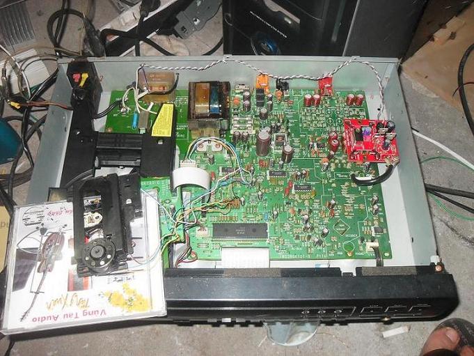

    Để nguyên cơ em có tháo được nó ra như thế này không?

    cái này echuwa thử nhưng chắc dc
    e vẫn đang nghịc nó đấy chứ, bj chỉ còn xác thôi hồn nó thăng rồi :lol: tia thì e chịu vì chả biết nhòm kiểu gì
    mịa, bj e mới biết. thế mà cha trc thay cho e bảo mắt xin tháo máy, atimf mãi mới có :twisted:

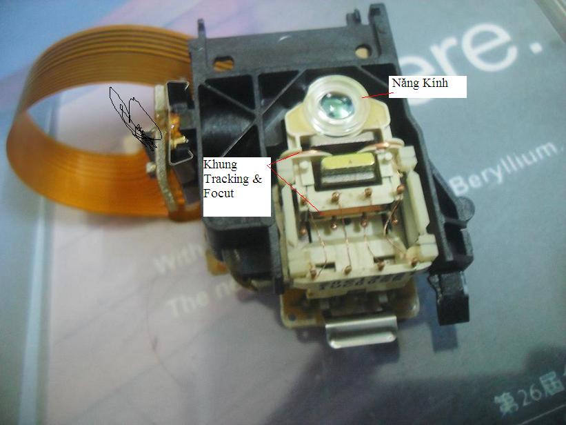

    Thợ trước em sửa ở đâu? Nhỡ đâu anh biết thợ đó..............Cũng có khả năng không biết. :(
    Nhìn ở năng kính ấy khi cho khay vào mắt nó giật ra vào một tí trên thanh trượt, đồng thời thì khung dây mà có năng kính nó thụt lên thụt xuống nhẹ nhàng em nhìn trong tâm năng kính ấy có tia không.

    Rồng bay thì anh bó tay.....Thợ đó chơi công nghệ cao anh chịu.
    VR đó là biến trở bình thường có phải vít vô tận đâu mà em xoay 2 vòng? :( Không tác dụng gì. Em nhìn thanh quét và đưa về điểm giữa đi. :wink: Có tua vit 2 cạnh nhỏ chưa bây giờ chạy qua anh anh cho 1 cái mà nghịch. :D

    thì sau đó e mới biết điều đó
    cái vr đó e xoay 1 vòng rồi ko dc nên e chơi hẳn 2 :mrgreen:
