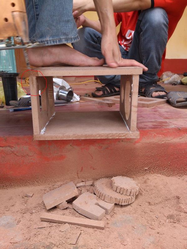

    vẫn chưa hoàn thiện ợ , 3 người có khác, vui thật. ngày xưa e toàn lọ mọ mình :(
    - xong vụ này chắc phải tổng vệ sinh nhà vì bụi của MDF :lol:
    - bắt sâu :p , hay tại chú thư kí ko đeo kính nên chọt nhầm :mrgreen:

    Đố anh biết mẫu thùng đóng theo hãng nào :lol:

    cho thêm mấy cái này vào:
    Thùng to 1100mm x 800mm của anh lắp Cầu JimLab (70mmx50mm)....................... Cầu loa của tuấn chắc to hơn cầu loa của anh .....................Nhưng Sao Thùng Bé Thế :lol:
    Lỗ Thông hơi to nhỉ cho anh xin về để làm cái Phễu Thổi Lò khi nhóm Bếp gió đỡ tạt ra ngoài...... :D
    P/s: Mua Gỗ Lạng chưa, anh biết chỗ mua đấy. Có thuê dán không? Anh có cả Vecni đấy :eek:

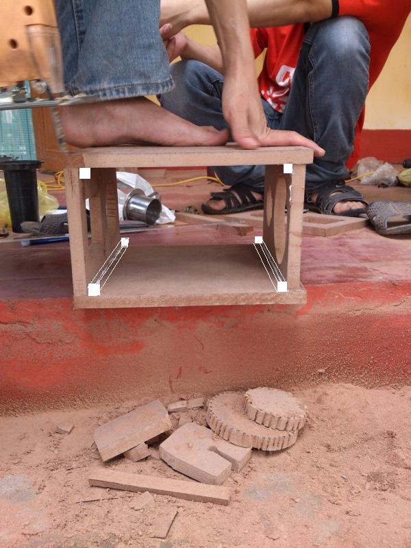

    không ổn rồi,chất liệu này bass khó chịu đấy.với lại ai lại ghép thùng kiểu kia sau này rán ván những chỗ ghép sử lý phẳng không được đẹp,thường phải cắt vát và dùng ghim hơi đến khi keo sữa khô là ok :) kể ra giữa thùng làm quả giằng khoét lỗ và đặt ống thông hơi đúng cách có khả năng tiếng bass ngon hơn(vd AE-100) :)
