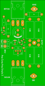

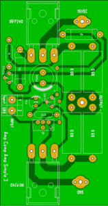

    Đang định phọt cái này lên bỗng nghe tin này, quái nhỉ, mình ngồi cả tối nay có thấy gì lạ đâu :shock: Thế là em mất món gì ạ, công nghệ cướp bóc mới đây, miễn không phải L thì cụ ôm thoải mái :lol:
    Cụ coi cái này (chưa đường mạch và có đường mạch), em can cụ nhát kia hic hic :mrgreen:

    Bổ sung, kích thước 97.3 x 51.1 mm :D .............................................

    Ý đồ của tác giả thể hiện trên sơ đồ gốc theo ý kiến chủ quan của em thì tác giả dùng IRF240 vỏ TO-204AE bằng sắt, cho ra âm thanh hay hơn mấy em sò than.
    Nếu dùng sò than chắc cũng sẽ kém đi chút ít.
    IRF240 nếu thay bằng IRFP250 là quá hoang vì dư gấp 1.5 lần dòng (30A/22A), Rdson nhỏ hơn 1/3 lần (0.18/0.05). Đương nhiên tốt hơn nhưng giá sẽ đắt hơn. Phù hợp nhất trong sơ đồ cụ thể đó và tương đương IRF240 thì nên dùng IRF540. Giá hợp lý và có hàng mới.
    K30 không bằng K170 như sơ đồ gốc nhưng thay tạm chống vã, thấy có bán mới ở HN còn ở HP ko biết có bán ko.

    Anh mua giúp em 20 con, ưu tiên vỏ sắt rồi đến 250, 240, bí mới dùng 540. Anh chuyển em một cặp 250 em làm chuột bạch trước.
