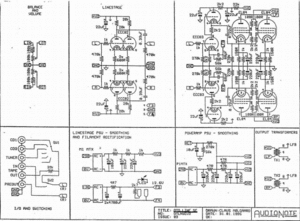

    HBG198 = beer + ghẹ
    Cám ơn cụ :D Nhưng cụ nhầm, mấy cái xoắn xoắn vẽ trên giấy có thể ít nét hơn con trở, nhưng ở ngoài, một con trở loại cho là chất lượng khoảng 20k tiền Việt, cái xoắn xoắn tự làm đc thì mất gấp khoảng 10 đến 20 lần tuỳ cảm hứng, mua thì khoảng từ 40 đến 200 lần tuỳ hãng . Hiệu quả đem lại thì như thể ăn cơm hàng với cơm vợ nấu :mrgreen: :D

    Còn tùy vào nội trở của choke, tụ sau nắn em ạ.
    Với choke dòng khoảng 200mA thì khoảng 280v.

    Giả sử lí tưởng đi cụ, 0R cho dễ tính :mrgreen:
    Đùa chút, theo kinh nghiệm của em choke mà 250mA sụt áp qua choke max khoảng 5V khi khai thác dòng khoảng 200mA, không biết khi anh làm có thế không :D
    Nắn diode, sao sụt ác thế ạ :shock:

    Oạch, nắn đi ốt.
    Choke: cỡ lưỡi + số vòng + đường kính dây + dòng tĩnh + dòng động mới tính được sụt áp em ơi.

    Với điều kiện dòng AC cấp dư 1/3 dòng DC tiêu thụ. Tụ sau nắn 100uF chú x 1,38. Trừ sụt trên choke, sai số nằm trong khoảng 3%.

    Cái mạch nó nắn diode, còn lúc làm thì ... tuỳ tâm ạ :p
    Sụt trên choke em chắc chắn chỉ từ 15V với choke 250mA (hình như hơi nhiều) đổ về nếu quấn tốt :D
    À EL84 trở Kathode anh sài bi nhiêu ạ, sao cái mạch này nó ... nguy hiểm quá :shock: B+ của anh bi nhiêu

    Chú lại hỏi khó anh.
    Chế độ chạy thì đã có đa ta sít. Thực tế còn căn cứ vào R sơ cấp ô phê tê.
    Hôm nay ấm đầu hay sao mà toàn hỏi câu khó thế.

    Chú nhầm, xem kỹ đi. Nguồn đấy, pse có giống pp về dòng tĩnh không? Từ đó mà tư duy.
    Anh long: em toàn làm xong phá. Kiếm giúp em con cdp tầm hơn củ anh nhé.

    Hix em biểu ứ phải mà, em hỏi cụ một câu, ECF80 (xét nửa 3 cực thui) có giống ECC83 không, từ đó anh ... biết ngay :D

    Chú đang hỏi nguồn, giờ lôi ecf vào làm gì, mười mấy mi tầng đầu chỉ là tiểu tiết.

    Ý em là điện áp cấp ra từ phần nguồn khác nhau :idea:

    Túm lại anh bắt đầu thấy giống vụ ô tê tê 3 sừng sáu xê mà anh em ta đã tranh luận lần trước tại nhà hàng KA5.
