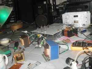

    e vừa đo thử cục đầu tiên là:
    ở 1kHz L= 79H, 120Hz là 27H, C (sơ thứ)= 6.9nF
    R sơ =95k +102k= 197k :( , R thứ khoảng 0.2 k
    kụ nào đáp cho em viên gạch :p

    Các cụ xem giúp cấu hình em tube trong link này http://item.taobao.com/item.htm?spm=a1z10.3.w17-8452988431.16.xf8xnr&id=10509516649& xem có được ko để em nhập. Về VN cỡ 1,5M mà em còn chưa nhìn thấy sơ đồ. Không biết nhập về rồi có ráp lại được ko nữa. Nó là linh kiện rời, bọn bán bảo chuyển qua inernet sơ đồ lắp nhưng em sợ chả biết tiếng tàu mà lấy được sơ đồ. Vậy lắp theo sơ đồ của ta với linh kiện đó được ko?

    Cháu tính giúp chú :
    Chassis : 200k khung gỗ sơn PU quá đẹp so với tầm giá + mặt nhôm (hoặc mec) 100k = 300k
    Nguồn + OPT + choke = 10kg Fe + 2kg Cu = 700k
    6P1P & 6H2P = 100k
    Chân đèn = 50k
    Cọc loa + cọc tín hiệu + núm volume = 100k chợ Sắt + Sinh Minh
    ổ nguồn, công tắc nguồn = đi xin
    Tụ, trở, chiết áp = Phù lưu + đi xin + đi cướp + Sinh Minh = 50k
    => Total = 1.300k vẫn con dư 200k chú khao anh em bữa cafe rửa amply :lol: (khả năng mình theo ngành kế toán được ấy nhẩy :lol: ). Vậy là vừa được tiếng DIY từ a đến z, vừa không mang tiếng sài đồ Tàu, vừa ... sướng, vừa abc, xyz ...
    Nhưng (tại sao phận đời lại cứ sinh ra cái chữ nhưng thế nhỉ): Với cái công suất mi ni oát này cháu nghĩ sẽ không phải là khởi đầu tốt cho nghiệp tube của chú, theo ý lão Nhị chú nên chơi 1 em Push Pull để khoảng hẫng giữa bán dẫn và tube được thu nhỏ lại hơn ạ :D

    Chú ngán nhất quấn OPT vì nhìn mapngo quấn kỳ công như thế mà thông số còn như ...cát. Quấn ko được lại nản thì mất nghiệp. Cháu cho chú cái cấu hình của anh bộ đội để chú tìm xem có em nào ko cưới về vậy. Cố gắng dư ra được 2 bữa cafe chứ dư ra 200k chắc chưa đủ 1 bữa đâu.

    Chủ trương chưa sờ vội nản, phạt chú một chén nhóe. Chú sờ đi đã gồi tính, các lão cứ quan trọng hóa, bặp cái cốt vào máy, set 1:8, đưa dây vào quay cho đến khi đủ vòng đủ lớp gồi dừng, có ai nói là quấn không lớp là không kêu được đâu ạ :lol:
    Còn công thức + cách chế biến chú vô đây, ngon hay dở tùy tay, quan trọng là ... ta ăn chứ ai ăn đâu mà sợ, các lão nhà mình nhỉ :lol:
    viewtopic.php?f=45&t=194
