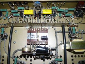

    1. 1 cục nguồn chạy 5 tiếng liên tục ko nóng
    2. 4 quả EL 84 tele mát quạt
    3. 2 quả opt ....................
    4. 4 quả nối từng dỉnh của đỉnh............
    5. 1 cặp loa thể hiện dc hết chất của L1
    6. ..........................
    :( ................................................. :cry:
    e thèm cái khàn đục của Cohen, phè phè cúa sax, nhừa nhựa của Chế Linh..............................

    Opt: 217-217.5R, C tạp tán 3,14nF, hai cục mát be. L chửa có cái đo
  14. anhtuanhpqn
    anhtuanhpqn Advanced Member
    30/9/10
    3.034
    Đệ tứ chiến khu.
    Em quyết quấn lại opt, mục tiêu giảm Rdc xuống <200 và C tạp tán nhỏ hơn 2n.

    Bây chừ thì cái khó là L tạp tán sao cho xuống dưới 5mH lão nhỉ :shock:

    nichicon này trước đầy ở bo công nghiệp a ko thèm nhặt, vậy mà thấy nó ở đay a động lòng quá 8)
  24. huyhoanghp96
    huyhoanghp96 Advanced Member
    7/7/11
    3.818
    HBG198 = beer + ghẹ
    Hehe cặp tụ nối tầng chưa chắc làm lên tên tuổi của cục em đó ạ, một cặp xuất âm 30W Audio Note cũng có giá bằng cả cái cục em đó :lol: Những cái màu đỏ nó góp phần khá lớn vào cái gá đó lão ạ :mrgreen:
    Đồ hãng ... không phải món nào cũng ngon ạ, đặc biệt là những món đắt xiền . Hôm nào em kể chuyện lão nghe bỏ ra cả trăm triệu mua phải hàng fake.
    Đừng quá chú trọng vào một linh kiện nào đó, thay vào đó hãy xem xét phân bố đều mọi nơi trên mặt đất cục em L1 của lão, và tìm những linh kiện ngon bổ nhưng vẫn gẻ :D
