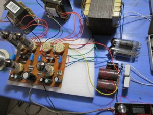

    Tường thuật giờ phút đóng điện L1.
    Sau khi đã kiểm tra kỹ 5 lần 7 lượt. Chọn giờ đẹp và quyết định đóng điện.
    Bước 1: Em chưa cắm đèn nào. Em bắt đầu đeo kính bảo hiểm, ngồi xa 1,5 m và cắm. Nghe không tiếng, nhìn không khói, mọi thứ mát như trăng rằm. em chuyển bước 2. Cắm 2 đèn pre. Vẫn không có khói, thấy trái tim đã hồng rồi. Em chuyển bước 3. Cắm 4 đèn công suất vào. 6 tim đèn đã đỏ và sau 2 phút thì tự nhiên nghe thấy "roạt" 1cái làm em giật mình, tí thì ngã ngửa. Nhìn ra thì 1 đèn kênh trái đánh lửa bên trong. Laị nghĩ bụng hay mình dùng tụ nối tầng 0.47 nên nó vậy...Thay bắng 0.22 vẫn thế mới cú chứ. Em bèn rút cả 2 đèn kênh trái ra rồi lại đóng điện. chờ không thấy đánh lửa kênh phải em bắt đầu cho nhạc vào. Nó đã hót. Đang hát được nửa bài thì lại nhìn thấy khói, nhìn kỹ thì khói phát ra từ trở thoát katot. Em đã định thề giống mấy chú bộ đội rồi nhưng nghĩ lại thử dở tiếp 1 võ nữa xem sao. Em rút 2 đèn của kênh phải lắp sang kênh trái thì nó cứ hát mãi thôi, rút điện ra mà nó vẫn hát không chịu tịt hẳn như amp SS của em, chả có khói gì cả mặc dù em đã để cạnh 1 bình cứu hoả.
    Em nghĩ chắc chim mình có tính hay thích đùa nên lại lấy 2 đèn đã rút cắm vào kênh phải. lần này thì vẫn bị đánh lửa bên trong thế là em 2 đèn rút ra, nhìn kỹ thì 1 đèn là 6p15p cái nữa là 6p14 (đánh lửa).
    Vậy là chim của em đã gãy cánh rồi các cụ ạ. Em lại chờ mua đèn mới thay vào kênh phải. và tìm mấy con trở thoát katot loại 5W cho nó hết có khói luôn.
    Mời các cụ xem em nó
  24. anhtuanhpqn
    anhtuanhpqn Advanced Member
    30/9/10
    3.034
    Đệ tứ chiến khu.
    Cụ làm thêm cái công tắc B+, đóng điện đốt tim trước.
    Kẹp đồng hồ vào trở thoát K, tốt nhất là có hai cái cùng lúc, chờ nung tim vài phút rồi đóng B+, cứ theo công thức R=U/I, đừng để dòng bias vượt quá data. rồi tiếp tục điều chỉnh R catot để có dòng tĩnh theo ý muốn.
    Không loại trừ trường hợp tụ nối tầng rò gây phóng điện của đèn đó cụ nhé.
  25. quangnt
    quangnt Advanced Member
    29/10/11
    2.409
    126
    chúc mừng cụ đã nhắm mắt dũng cảm thò chân xuống hố vôi mà quên đội mũ bảo hiểm.
    cái đỏ 1: con phải đó cháy mà con trái không cháy -> kênh phải sai hoặc có dính mass
    cái đỏ 2: Tụ .47 hay .22 không ảnh hưởng đến cháy nổ, ảnh hưởng đến cái gì thì cụ nghe kỹ sẽ thấy, theo em dùng tụ này thì hay gần bằng class xyz (em mới sáng tác tạm)
    cái đỏ 3, 4: tụ bẹp đáp đi thôi
    cái đỏ 5: nguồn phát nhỏ gọn quá ta
