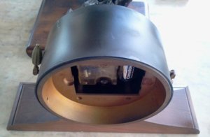

    4 vấn đề cần giải quyết:
    1. Keo dán thủy tinh với đế + núm ( bong keo cũ rồi)
    2. Ổ áp 250v-10ma.
    3. 1 cây fét ai vì lỡ khoan thừa lỗ.
    4. Làm dư lào để đục lỗ phi 17 thành 27. Ps: chất liệu cứng gần bằng i nốc.

    Hình như đâu đó vẫn còn bo rề gu M2 thì phởi, còn nếu chê PCB thì cụ sài 3 mối hàn với mạch dưới cho lẹ, 10mA thì sài 1 quả 6C19, 12AU7 không cầu kì thay bằng 6H1P là ok ạ :D
    Quơn trọng lờ cụ đang tàng trữ or cất gấu mất trái hung khối :cry:

    Đã xong vướn đề 2. Vướn đề 1 keo 2 thành phần giải quyết tốt, dẫn chứng cụ soi tại topic 12E1 trang 8. Đế hình như chỗ anh Vũ Đà Nẵng, núm đâu đó stav thì phởi ạ, k0 mua đc thì mặt dầy hoặc có gề sài nấy lun :mrgreen:
    Vướng đề 4 thì hơi xương cơ mà ko phải ko xử đc. Hoặc là cụ kiếm tấm mẹt mới, hoăc lờ kiếm tấm gỗ nèo mà khoét không bị chạy mũi tâm, bắt vào dưới lòng tấm mẹt kia qua 4 con vít tự chọn trên tấm mẹt, việc còn lại là lấy tấm gỗ làm giá cứ thế khoét mừa bảy thành hưa bảy thui ạ :mrgreen:
    Vướn đề 3 để em luận cái fét ai là cái mô đỡ
