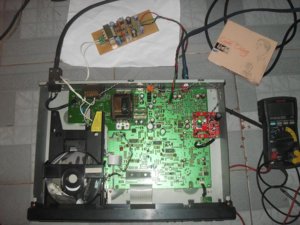

    e đang vật con CDP ra mod nguồn riêng cho opam, các kuj có can e ko? :mrgreen:
    trước mắt dùng 317 vs 337 :p

    mod xong có khác, khác ở chỗ đĩa dở nghe càng ...................dở, đĩa hay nghe càng hay :wink:
    opam đơn thì ko dám thử vì con CDP này múc opam đôi

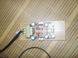

    Không có gì không ... phá được :lol: đọc em trước LM317 được nhiều Vdc anh :D
    Gớm có gồi chứ tại cụ ... chê, em vừa khánh thành xong, mỗi tội tay trâu quá không tài nào vặn chuẩn 15.00V được, toàn trên hoặc dưới chút đỉnh :mrgreen:

    tinh hoa dồn vào đấy rồi, cắt ra thì .........tiếc, cái này chơi ic khựa cho nhanh :lol:
    chắc do a dùng trở với Vr chưa đúng giá trị, AC 18V mà, mới lị qua con R10ohm trên bo của nó nên chắc sụt cũng nhìu :?:

    Em này phải chạy áp cao cao tí mới ép phê, nó không giống các em khác ạ :D cụ tham khảo
    Tại +- 18V lấy tròn là 10mA, 2 em nhà cụ ăn hết tổng 40mA, tức một nguồn dương hoặc một nguồn âm có 20mA, cục nguồn trông cỡ kia chắc cũng không đến nỗi ... hông chịu được em nó chứ ạ :mrgreen:
    Tiếp là U = I x R = 0.02 x 10 = 0.2V, sụt qua con 10ohm cũng nhiều ấy nhỉ, nhưng mà ... hổng xi nhê gì ạ
    Em hỏi tiếp : Chân khiển của LM317 nối với chân out bằng trở giá trị bao nhiêu và nối xuống đất qua biến trở giá trị nhiêu ạ, hay nó lao vô chân giữa biến trở ạ :D

    vặt con cam đó còn 12.5V, dòng 2 con là 28ma, 1 con là 14ma ,
    chân khiển qua trở 100R, chiết áp 2k

    Chuyện nhỏ, nối tiếp với chiết áp 2k 1 trở cỡ 4,7k nữa ạ, mà tốt nhất là anh quẳng vào đó cái chiết áp 10k luôn vặn sao cũng được, đỡ phải nối tiếp trở :D
    Áp trước LM317 được nhiêu ạ

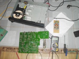

  25. mapngo
    mapngo Advanced Member
    5/6/08
    1.683
    xong ròi,đã tìm ra nguyên nhân, tối về chọt tiếp :mrgreen:
    mà thôi, lấy bo hịn lắp vào cho.........máu :lol:
