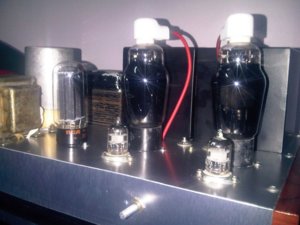

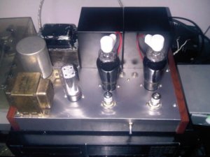

  17. quangnt
    quangnt Advanced Member
    29/10/11
    2.409
    126
    @all: CV nâng dòng bias từ 33mA lên 37mA, giảm trở tải xuống từ 200R còn khoảng 165R nghe bass có vẻ tốt hơn, bớt lửng lơ nhưng cục diện có vẻ hơi mờ, có lẽ bị xén ngọn ở dải tần trên, B+ = 288v, vặn volume đến tầm chính ngọ bắt đầu sôi sôi (trước đây phải sang đến hết giờ ngọ); có giải pháp gì thì ném xin nửa hòn ba banh để tối mổ tiếp ?????
  18. anhtuanhpqn
    anhtuanhpqn Advanced Member
    30/9/10
    3.034
    Đệ tứ chiến khu.
    Bias với B+ như thế nhanh già bóng.
    Xén trên do opt là tác nhân chính.
    Sôi thì xem lại vol (đểu) hoặc phối hợp trở kháng các tầng.

  20. quangnt
    29/10/11
    2.409
    126
    cụ nên căng bạt ra giữa đường để bắn chứ núp làm gì, lại bị phong anh hùng chết :lol:
    @Tuấn:gắp bao nhiêu mắm thì hết bát cơm nhỉ ? fix theo data sheet chửa ưng cái lỗ nhĩ, chắc phải nhờ " quyt_no" thẩm giúp

  23. anhtuanhpqn
    30/9/10
    3.034
    Đệ tứ chiến khu.
    Bốc phát: dòng cho ăn ở giữa hai nốt bias.
    Cụ đo Lờ rò, C tạp tán opt em phán tiếp.
    Muốn cao, cao nữa cụ ghép thêm tụ //opt đi.
