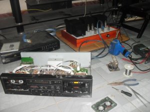

    ko có trò gì e móc lại con catset cỏ ra vọc, lại hót líu lo...................nhưng chỉ dc 1 bên, 1 bên ko có dây cuỏa thay , đúng bên thu dc mới đau :mrgreen:
    ps: may chuột nhà e có lương tâm :lol:

    L1 của cụ ngon thế :shock:

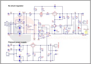

    Ac: 365ct: dc: 350v. Bó tay, dây cao áp 0,45 rồi.
    Chuối: đốt tim cao quá, 6,9v. Kệ, cứ sướng đã.
    Vẫn ò ò kinh niên. Chả nhẽ phải làm chassic nhôm?

    Đấy là e quấn theo đúng bài bản anh đưa đấy! Ngay lúc tính e cũng thấy cao mà, (a bảo dùng trở còn j) :D
    Con của e đây này AC: 300ct. DC: 360 :cry: tại lưới nhà e nó 235v
    Để e đặt choke xem nó thế nào
    Ò ò e nghĩ là tụ lọc tim của a k đủ (anh chơi tụ điện áp cao quá, a thử với tụ 16v xem sao)
