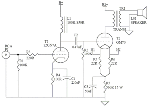

    Bóng đã có chỗ mổ, giờ tính cho anh cục choke 100H, 850ohm.
    Dây cỡ nào, bao nhiêu vòng quấn trên lõi c - core đơn tiết diện 1,5x5cm.
    Chú tính đi!

    Không. Mạch đây

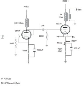

  23. anhtuanhpqn
    anhtuanhpqn Advanced Member
    30/9/10
    3.034
    Đệ tứ chiến khu.
    Re: HBG198-Hải Phòng Beer Ghẹ 198:VNAV Sumo Contest 2012-Sta
    Tối thiểu cũng phải phương án này:
