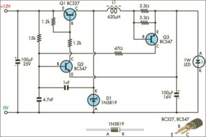

    Chưa bao giờ va chạm đến nó mặc dù công ty chiuyên về đèn chiếu sáng. Nhưng phải nói thêm là Led có rất nhiều loại khác nhau và đi với mỗi loại thì có mạch driver khác nhau. Mạch thì ko thiếu nhưng ko biết có phù hợp với led đang có hay ko, Nói chung nguyên lý xoay quanh mạch hạn dòng cơ bản thôi.
    Nếu cần mình đưa cho vài mạch nhưng chỉ sợ linh kiện lại ko có trên thi trường. Nếu mình từng làm thì mình biết cái nào có linh kiện mà đưa thì hay hơn.
    Thử nghịch cái này xem sao nhé
    Lười hơn thì làm theo link này http://mbank.blogdetik.com/2010/03/01/luxeon-big-power-led/comment-page-1/, chắc ổn nhưng sẽ nóng hơn mạch trên vì hiệu suất thấp hơn

    Chiều qua em múc một chục 3w trắng ấm thiệt hại 200k ở chợ sắt rồi cụ ạ.
    Em lọ mọ thì loại này áp cấp từ 3,2-3,8v/700mA. Em định ghép 3 con nối tiếp.
    Mạch em cần là loại băm xung nguồn nuôi dao động từ 12 đến 14,5v và linh kiện mua được ở cường ngân chứ mạch cụ đưa thì em mần con 317 cho nhanh ạ.

    Khà khà, nhìn cái mạch có cuộn L 680uH kia mà bảo không phải nguồn xung hả, không băm gì hả.
