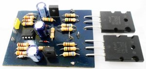

    Một đêm nào đó lại mơ thấy SS để đánh với loa kok thôi chứ tube làm sao kéo nổi nhỉ.
    Định share project amp SS dùng LM741 mà không biết có ai hưởng ứng không. Làm 1 mình nó không có gì để chém.

  20. anhtuanhpqn

    Con này oánh được loa hả cụ. Oánh nổi con 85dB thì cụ cho em theo với.

    Em nó đây
    Công suất từ 100 - 200W RMS tuỳ vào điện áp nguồn từ +/-35 đến +/-60 VDC. Tất nhiên thay vài con trở cho hợp với điện áp. Độ hay thì phụ thuộc sò, nhưng chắc chắn hay hơn chip amp như LM3886 với lại TDA7294. Bass uy lực hơn vì sò rời, ngày xưa còn có LM741 hình tròn vỏ sắt nghe cũng thượng đỉnh. Giờ không bói đâu ra LM741 vỏ sắt nữa.
    Đang layout kích thước 46x62mm, sắp xong rồi.

    Èo, vẫn bút bun ạ. Em cứ tưởng class dê chứ. Bút bun thì em ra sinh minh cho nhanh.

    Chú ơi exit đi
    Cái này cháu đoán k nhầm thì là cờ lát bê thuần chủng. Méo cao lắm, mở nhỏ nghe rè kinh khủng :lol:
    Bass với giọng nghe như .... vào tai ý :mrgreen:

    Châm cứu về dê mấy năm nay cũng muốn đổi gió về AB bút bun tí cho nó ấm người, nhưng nếu ở sinh minh có rồi thi làm làm gì cho nó nhọc nhỉ.
    Nếu thích dê thì ngắm em TPA3122d2 xem có ổn ko? Anh tài trợ chip cho mà làm. Em này ăn điện 15-26VDC công suất 2x15W không có tản nhiệt. Chạy bằng adapteur laptop hoặc tháo nguồn xung trong máy fax nhà lão vổ đồng nát cắm vào chạy ngay.
    Dê mà lắp linh kiện rời thì khó lắm, phải đóng học phí nhiều lắm đó.

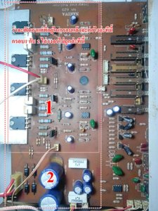

    Hai Phong
    Đoán không nhầm thì như cháu nói là đúng, nhưng tiếc là cháu lại đoán nhầm. Nó là mạch do người Thái clone thiết kế kinh điển amp của Nhật. Sau này người Thái tiếp tục phát triển nó làm mạch driver để lắp vào cục đẩy của mấy hãng nổi tiếng Thái Lan như là CES, PA, Crest Audio....
    Hình trước khi clone đây
