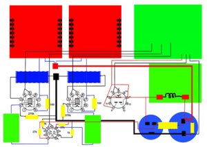

    vẽ nhanh cho anh cái mạch này cái, để anh về câu dây theo, bo đục lỗ sẵn, chân đế cắm mặt trên, linh kiện hàn nổi ở mặt đồng nhé
  4. anhtuanhpqn
    anhtuanhpqn Advanced Member
    30/9/10
    3.034
    Đệ tứ chiến khu.
    Re: HBG198-Hải Phòng Beer Ghẹ 198:VNAV Sumo Contest 2012-Sta
    Anh vẽ bằng photoshop mà rối quá, cố gắng đi dây cho gọn mà không được.

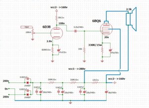

    Em vẽ nhanh (nhưng trên giấy vì nếu có máy tính em đã vẽ cả mạch in giặt là cho anh từ lâu rùi :( ) xem có vừa mắt anh không nhé. Bên kia sao lại có 2 cái tụ nguồn ạ. Show cả jensen :mrgreen:
    sao anh lại chơi 5 cực, không mắc 3 cực ạ :D

    Anh Tuấn ơi em vẽ xong rùi nhưng tối nên chụp mờ wé. Sáng mai trời sáng em sẽ chụp lại . Em vẽ dây không trồng lên nhau để anh dễ chiến. Mai chụp hình rùi em chỉ anh cách chiến đẹp luôn. Chỉ cần anh cầu kì và bỏ ra chút time là đẹp luôn :D

    khỏi chụp, đằng nào tuần này anh cũng không làm được gì, chiều mai cả nhà về quê nội. cứ vẽ cho tối ưu nhất rồi anh qua lấy.
    Anh chơi 3 cực nhé chú, câu 1 trở 100ohm từ Anot xuống chân 9 nhé, mạch này chỉ dùng phần 6dj8, phần công suất giữ nguyên theo mạch cũ.

    Đế bóng rề và 2 bóng cs a đã hàn lên bo đục lỗ. Bố trí như hình em nhé. Gà: chờ a hoàn thiện em hoạ mi chú sẽ thấy 2w đập lòi phèo loa chú.

    Em đã bố trí như hình,chân đèn anh có bắt lên chassis không anh, hay chỉ hàn lên bo :D
    Đẹp nhất anh cho cả cái chân đèn nắn lên bo (chỗ nầy em sợ k có bo test to, anh cứ nối bo vào đó, cách nối cho chắc thì chắc anh cũng biết).
    Cầu kì chút, chỗ nầy cần anh kiên nhẫn chút là được : đem bo ra khoan khoét lỗ chân đèn ra (lỗ bằng hoặc to hơn, đối diện vs chân đèn) ,không hàn chân đèn lên bo nữa, thay vào đấy dùng dây đồng hàn từ chân vắt lên bo (anh chạy qua shop Thivăn nhìn cách làm này amp nó rất ...đẳng cấp :mrgreen: , mấy cái bo hổng thấy chân đèn đâu nhìn mất tính ...tube, chiêu này còn để giải nhiệt cho mấy em đèn và chân bên trên ). Như thế này anh có thể đi toàn bộ dây đốt tim xoắn chặt dưới gầm bo mà không để lộ dây loằng ngoằng. Bo có thể đặt cao lên một chút không phụ thuộc vào thằng chân đèn ,tránh chạm dây đốt tim gây ù sau này khó xử lí. Khoan xong rùi anh mang bo ra sơn đen hoặc đỏ (đỏ đẹp hơn, màu sẫm sẫm nhưng tươi tươi tí ạ) một lớp mỏng thui ạ, mục đích là nhìn vào amp rất hoành tráng, không "dởm" nữa khi nhìn thấy bo đục lỗ màu vàng. Nếu anh làm thế này thì em nó vô địch về nhan sắc rùi . Anh có dám chiến thế này không :D

    Phương án của chú anh thua. A hàn chân lên bo và cố định bo vào chassic rồi. Giờ đi dây nữa là xong, định quấn lại nguồn để thay fe cho chú nhưng lười quá.
