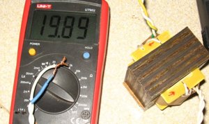

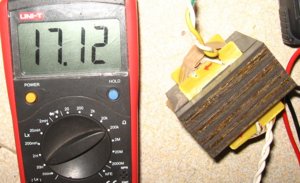

    Tranh thủ vào lõi, đo kiểm xem thế nào, thông số có vẻ khả quan.
    Henry: 17H và có thể nâng lên 20H, trong khi Lốp pen có 12.5H

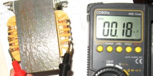

    Điện cảm tạp tán, hơi cao chút :(

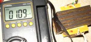

    Re: HBG198-Hải Phòng Beer Ghẹ 198:VNAV Sumo Contest 2012-Sta
    Điện dung. Thằng tầu làm tốt hơn mình, hy vọng tẩm sấy xong sẽ khá hơn.

    Em có nhòm nhầm không, hãng lớn làm, kiểu như tango hay tamradio làm mới chỉ có 4nF đổ về, sao anh xuống 1nF lận, hum nào anh mang qua anh Gà thì cho em lấy đồng hồ đo ké anh nhé, tiện chỉ em bí kíp luôn :D
