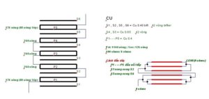

    Sơ đồ quấn đây, mời chú xơi. Gia cát dự rỉ tai anh bảo: sắp có con gà mắc dây đồng......... :lol:

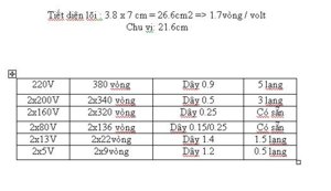

    Nguồn cho em 6C33C-B em sẽ quấn như sau các cụ tham khảo ạ .
    2 Cuộn 160v sẽ được nối tiếp với 2 cuộn 200v để được cao áp 360v cấp cho tầng Driver 6E5P

    Nếu là anh, quấn cao áp riêng.
    cao áp cấp cho 6C nắn đi ốt vì thế chỉ cần quấn 1 cuộn.
    khi đó dây sơ cấp chỉ cần 0,8 là được rồi.
    Đốt tim 6C cần 3,3A, dây 1,4 sẽ nóng và sụt áp!
    Đốt tim cho 6E5P đâu.
    Nắn đèn gì cho ra 0,5A?

    Đốt tim cho 6E5P em viết nhầm thành 2 cuộn 5v ạ... Nó là 6v chứ không phải là 5v
    Mỗi cuộn đốt tim cho 6C là dây 1,4 mà bác kêu thiếu ạ... ?

    Kinh nghiệm thực tiễn, không tin => cứ làm.
