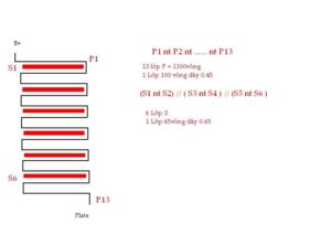

    Anh Tuấn tham khảo giúp em sơ đồ OPT nhé :
    Có cách nào cuộn 1 vòng dây mà không cho dây bị xô đi không anh : ví dụ như gắn Keo ?....

    Sơ đồ chưa có cách đấu thứ cấp nhưng anh đoán bừa nó là 700/8r.
    nếu quấn trên lõi 32 anh không nhất trí, chú tính lại xem nhá vì 1 lớp không thể chứa hết 100 vòng dây 0,45 và 65 vòng dây 0,65.
    lần đầu quấn chơi sơ đồ 5 sơ, 4 thứ thôi. Nhiều lớp thì hay đấy nhưng không có kinh nghiệm thì.....
    Cứ từ từ, tính kỹ đi.

    Em làm cái cốt cho chiều kia là 4.53cm anh à...
    Chia theo tỉ lệ thì đủ 100vòng...
    Thế em mới hỏi anh có cách nào làm chặt cái cuộn dây vừa quấn mà lớp sau quấn tiếp không bị xô dây đi không ạ...
    A có cách nào không ?

    Lõi 32 tiêu chuẩn cốt có 41mm, chú lấy đâu ra 45? Chiều dài lớp dây quyết định đến H và nhiều thông số ăn theo nữa, có nhất thiết phải tận dụng hết cửa sổ không?
    Đừng cố quấn không cốt!, nếu dám thì dùng keo 502 cố định cũng được.

    sơ đồ 800R/8R . Anh Gà chỉnh thứ cấp 55 vòng 1 lớp thay vì 65 vòng. 85 vòng sơ thay vì 100vòng là an toàn nếu không muốn liều :D
    Sơ đồ 5 sơ 4 thứ nếu không máu hay lắm:
    (1P)-(S1)-(3P)-(S2)-(3P)-(S3)-(3P)-(S4)-(3P)
    Các sơ (P) nối tiếp nhau như bình thường, 1P là 85vòng, 3P là 3x85vòng = 255 vòng.
    Thứ : (S1ntS2) // (S3ntS4)
