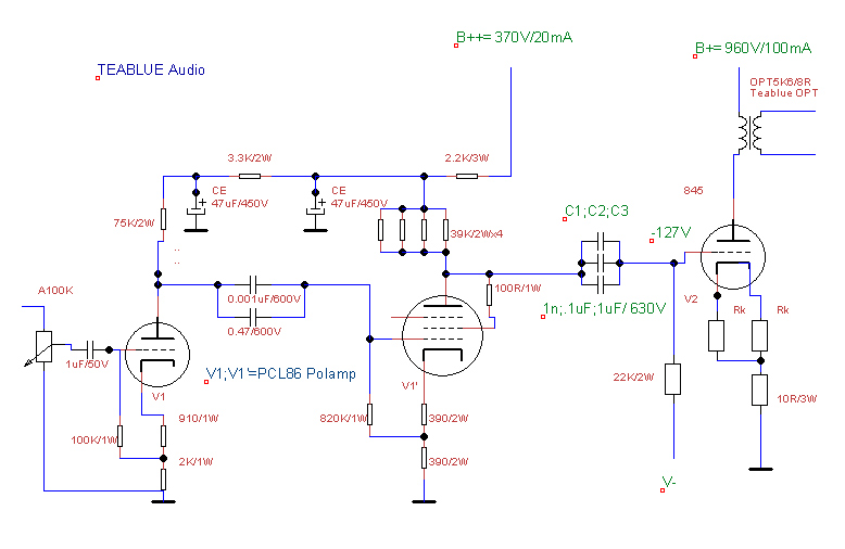

    @ bác Vaccumtube à. Quan trọng là có tinh thần thi đấu hay không thôi. Ai thắng người đó khao cafe, nhậu mà . Thắng thua đều nhậu ráo. Cho mấy Sumo thắng trả tiền nhậu mệt nghỉ luôn :D
    Đây là mạch Sumo 845 vừa rồi. Xin các bác tạm dừng tranh luận đặng chỉ em mod lại cho hay hơn. Đa tạ các bác

    Có thế chứ vì mạch mấy hôm trước bác Trà Xanh post lên coi bộ...méo hơi nhiều vì chạy chế độ 5 cực cho đèn lái :? Mạch này giải quyết được vấn đề đúng là ban giám khảo là có đẳng cấp

    Vậy quyết định cho chạy chế độ 3 cực tại phần driver lúc đem đi test là đúng , mạch vẽ tay vừa rồi lại hợp với Celestion S=SL6Si có 84dB à
    Cũng như mạch trên mà hình mầu
