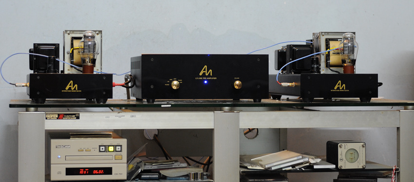

    Em đào mồ dùm Vincin cái phòng nghe này lên với
    1/Pre M3 line của Audionote(rồi)
    2/ Interstage MonoBlock Single 300B Audionote (đang ráp dùm)
    3/ AN/E Speaker Kit04 (AlNiCo) Audionote (vẫn như củ)
    4/DAC Kit 2.1 - (6922 output) + CD transport Audionote ( vẫn như củ)

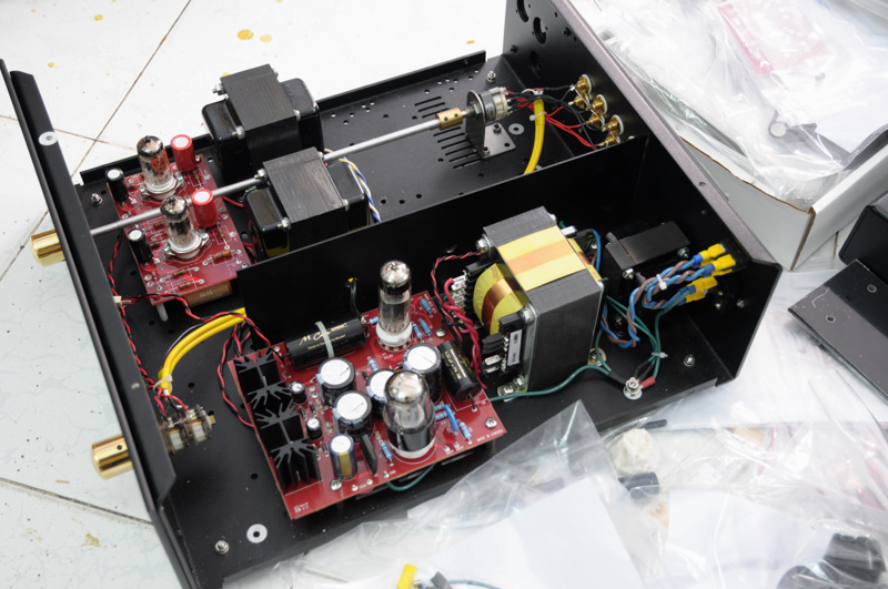

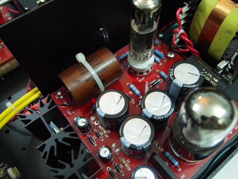

    cái pre M3 này đốt tim bằng DC ổn áp phải không anh Tea ? cao áp hình như nắn đèn hay diode (em thấy có 1 diode cầu thì phải) ?
  11. Teablue
    Teablue Advanced Member
    6/12/05
    4.259
    Sài Gòn
    Diod bán dẫn cho nguồn đốt tim, tube Diod cho nguồn B+. Tất cả nguồn đều reg.

    M3 dùng tụ 0.22 hở anh?
  13. Teablue
    6/12/05
    4.259
    Sài Gòn
    Dùng tụ hiệu Audionote đồng 0.22/600V, là một trong những loại tụ mau hỏng(bị rỉ) nhất thế giới. Nhưng trong mạch này dùng B+ 260V, hy vọng là bền

    em nghe các anh em hay nói đốt tim và cao áp không nên dùng Regu vì nó không hay, không sung. trong khi M3 này (âm thanh khá hay và giá khá cao) lại dùng Regu cho cả hai.
    theo anh, lý do tại sao M3 lại dùng như thế ?
  15. Teablue
    6/12/05
    4.259
    Sài Gòn
    -Có Reg để ổn định B+ mà để coi tổng trở nguồn có đáp ứng được mạch khuếch mạnh không cái đã, thiết kế hợp lý đủ đáp ứng dòng thì sẽ hay như thường
    -Còn chuyện chỉ dùng choke nó hay dỡ chắc là tùy tâm trạng lúc nghe thôi.

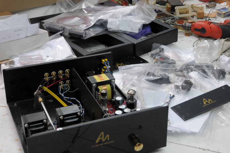

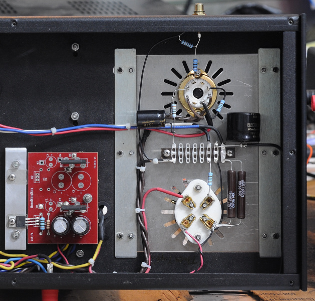

    Đang ráp âm li

    Nhìn cái kệ và bộ Pre + Amply này thì em hiểu là giờ bác Vincin đã chuyển địa chỉ sang làm hàng xóm của cụ Tea! :lol:
  21. Teablue
    6/12/05
    4.259
    Sài Gòn
    Đem qua mượn mỏ hàn thôi, rồi đem về nghe :D
