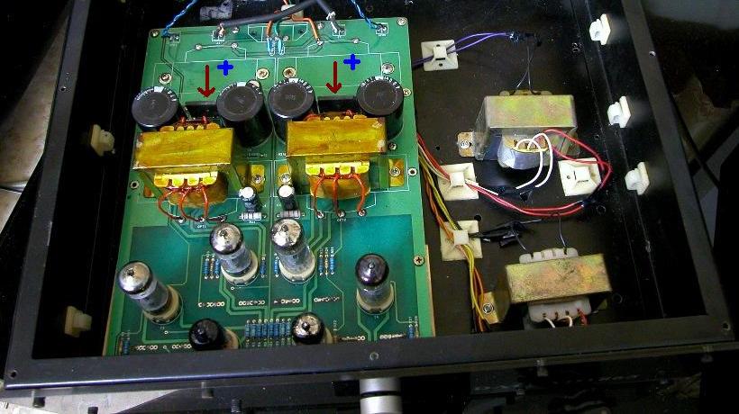

    em cũng có 1 cái amp như các bác, nhưng không rõ phiên bản nào. nhờ các bác xem hộ em. nghe tiếng tạm ổn bass căng mạnh, nhưng không được ấm áp, mượt mà và chi tiết lắm vì tai em thật sự khó tính mặc dù em đã thay đổi 1 số như : thay fe 22 xịn biến áp ra, thay tụ nối tầng thành 0.22, thay bóng pre. hiện tại em này của em phụ trách loa center xem phim :D
    có lẽ em sẽ tìm bóng power tốt một tí. bóng EB này giờ mua ở đâu các bác ?
    [/quote]
    Cái này của bác là V2 bác thay bóng 6h1 bằng bóng siemen xem tiếng sẽ mượt ngay nghe jazz hay vocal giọng nữ rất hay :D . Em đang dùng em này nhưng thay dây nguồn chất lượng cao của Germany tiếng sạch và chi tiết nếu bác muốn thử thì call cho ông Hùng Bluestar xem còn thì lấy 1 đoạn về nghe chơi trước em gửi vào đấy cũng tương đối nhiều :D. Bóng 6p1p EB ông Hùng cũng tàng trữ luôn khỏi mua :lol:

    bác chủ và các bác dùng amp 12w này chạy cao áp bao nhiêu vậy ?

    bác lấy máy đo điện áp ra ngay chân + và - của diode nắn điện (vị trí ngay mũi tên màu nâu trên hình em post phía trên) là biết bao nhiu Vôn liền :D

    Dạ em chạy cao áp 200VAC qua diode thành 200xSqrt(2)=~282VDC ạ.
