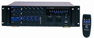

  8. music2015
    music2015 Advanced Member
    10/12/15
    345
    95
    có bác nào biết cái kok này chơi có ok không vậy .tư vấn cho em tí .cám ơn các bác nhiều
    Vocopro DA-3700 Pro 240 Watt Powered Karaoke Mixer/Amp
