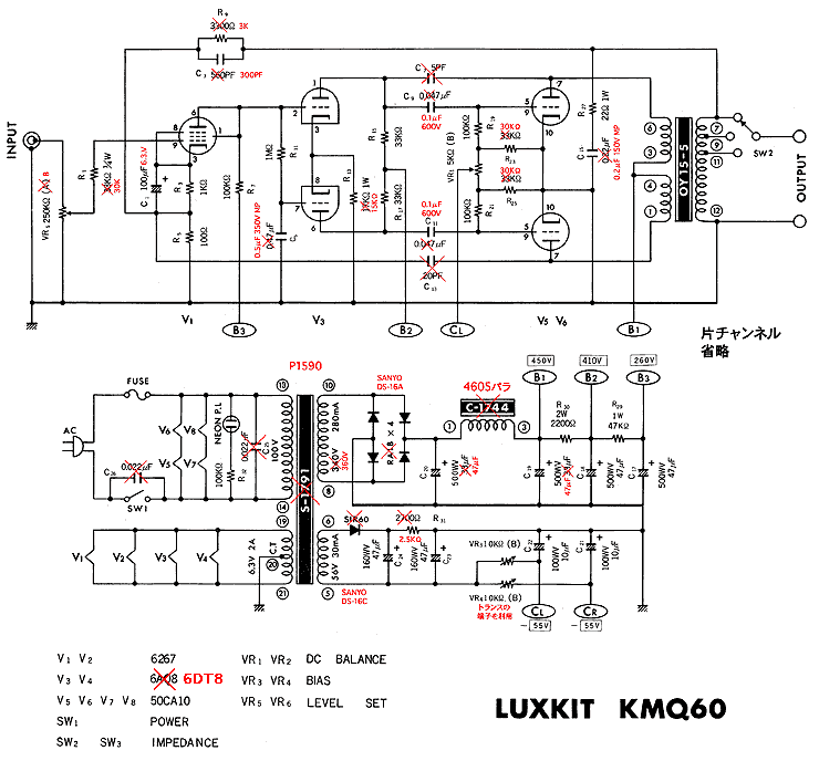

    Dạ đúng rồi 2 chanel điều bị vậy, e đổi đèn qua lại củng bị y vậy, cho e hỏi thêm, điện thế đo ở 2 chân anod đèn ECC85 là 1=200v ; 6=400v trong khi cầu điện thế chia ra cho 2 chân đen đều là 33k, chổ này có bị sai kg? và cách khắc phục, thân.
  3. cuongnm
    cuongnm Advanced Member
    28/5/09
    2.502
    HLGA - GẦM...
    Re: Hỏi/Đáp về bệnh Ampli,Pre-ampli,...Tube,Solid xin vào đâ
    Bác đo hiệu điện thế pin7 vs 8 em xem cái !
    Thêm U pin 6-7-8 vs GND nữa !
  4. free
    free Advanced Member
    14/7/07
    129
    pin 7=60v ;pin 8=85v. Bác giúp e ạ!
  5. cuongnm
    28/5/09
    2.502
    HLGA - GẦM...
    Bác đo giúp e áp pin 2 nữa ạ !
  6. free
    14/7/07
    129
    pin 2=85v
  7. cuongnm
    28/5/09
    2.502
    HLGA - GẦM...
    Vậy thì : 1 nửa bóng ecc85 chưa chạy ( pin 6-7-8) do bias -25v - đèn khóa !
    Bác nhấc tụ chân 7 ra xem nào !
    Muốn nhanh thì call e : o 932 333 445
  8. free
    14/7/07
    129
    Cám ơn bác nhiều,để e post hỏi từ từ :) ,ngại làm phiền bác :D
  9. free
    14/7/07
    129
    Nhấc tụ ra hết bệnh, cám ơn bác rất nhiều, tụ e đo nạp xả rất tốt vậy mà gây bệnh,giờ e yên tâm về 4 cây đèn 50CA10 roài chỉ còn lo kiếm 2 con tụ thay vào là ok, 2 tụ này trong e kiếm củng căn lắm.

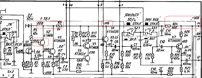

    Em đã đo Ube từng BJT theo lời bác lenamit để so sánh, có 2 chổ lạ là Ube của V2 = 0.28V, Ube của V6=0.48V
    Các BJT khác bình thường với Ube cỡ 0.55 ->0.6V , các điểm điện áp khoanh đỏ trên đường V+ em đo ko được không như trong hình mô tả của nó, đều bị sụt áp thêm 2V đến 3V. Ví dụ đo sụt áp sau R24 chỉ còn cỡ 26V so với 28V như mô tả, điện áp chân B và E của V2 cũng còn cỡ 17,1V.
    Kênh còn tốt thì đo bị sụt áp ít hơn trong khoảng 1V trở lại so với mô tả của sơ đồ.
    Hiện tại em bí lù rùi, ko biết làm gì tiếp theo, thấy Ube của V2 =0.28V , chắc là quanh đó có vấn đề.
    Các bác giúp em tìm bệnh em nó với ạ

    Báo cáo Em đã làm cho nó chạy được kênh bị hư của phần pre , do em thay BJT vào gắn lộn chân cẳng hết cả *.* bác lenamit nhắc mà em ko coi lại. Hiện tại, em dùng trên headphone để test nghe OK và làm pre cho 1 ampli khác cũng hát bình thường nhưng có 1 điều khó hiểu là em đấu nối nó vào board công suất trên chính ampli này để phát nhạc thì biến áp kêu to + rung lên bần bật, ở loa thì nghe loẹt xoẹt rất ghê, trong khi dùng output của kênh còn lại kia cho vào thì ko sao. Board công suất ko hề có hư hỏng, vẫn hoạt động tốt.

    thanks các bác, e đã tìm ra lỗi , volume hư chính là nguyên nhân gây rung biến áp khi đấu nối pre vào board công suất. Giờ tiếp tục phần mạch protect ạ. Relay ko đóng mở thì ngoài trường hợp relay bị đứt thì mạch điều khiển nó thường có vấn đề chỗ nào ạ? Em thấy ampli này có bảo vệ loa đóng trễ + dò DC offset và bảo vệ quá tải cho ampli tự ngắt khi quá tải

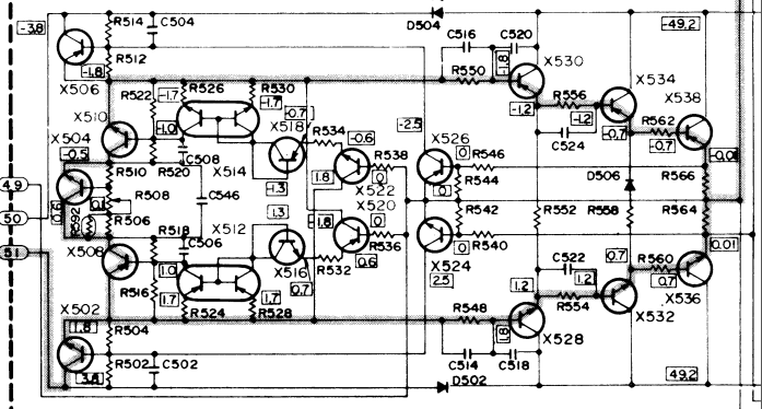

    các bác cho em hỏi, ampli chỉnh bias ko được thì thường do nguyên nhân nào ạ? em xoay biến trở đo dòng tĩnh chả thấy thay đổi gì, em tháo biến trở và con transistor bias ra kiểm tra vẫn còn tốt. Giờ bắt đầu kiểm tra từ phần nào ạ? *.*

    còn hát bác ạ, cả 2 kênh đều bị ko chỉnh được, 1 kênh nghe hơi bị vỡ tiếng hơn kênh kia

    Bác kt R592
    đo Ube., Vce X504 khi chỉnh vr nào !

    Cám ơn bác nhiều, em cũng quên kiểm tra con trở nhiệt R592 cũng ảnh hưởng bias, tối về em sẽ kiểm tra lại + báo cáo sau ạ ^^
    PS:Ở kênh bị vỡ tiếng nhiều, em đo thử sụt áp tại vài điểm như sơ đồ thì thấy nó ko giống, ví dụ
    -cực C X506 : +1.1V (trên sơ đồ là -3.8V)
    -cực C X256 : -10V (X526 và X524 của kênh này bị die, em thay =C2383/A1013, gốc của nó là C458/A1029)
