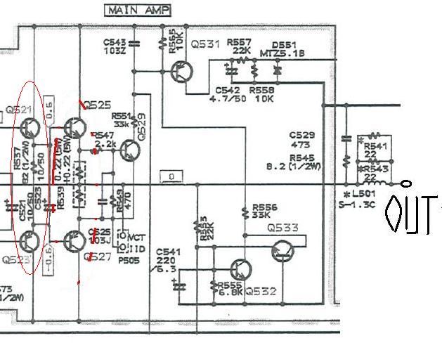

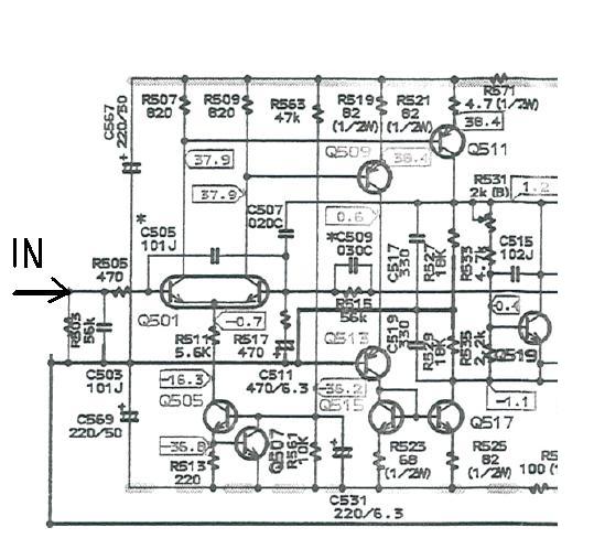

  24. mltralone
    mltralone Approved Member
    22/5/09
    15
    Re: Hỏi/Đáp về bệnh Ampli,Pre-ampli,...Tube,Solid xin vào đâ
    Chào anh ạ!
    Em có con onkyo 922m lúc mua về là bị selector chuyển source vào và khi vặn volume nhỏ thì nghe bị lệch một bên, bên còn lại nghe nhỏ và rột roẹt như không có tiếp xúc tín hiệu, khi vặn lớn lên thì nghe đều. Nếu nói bị dơ volume thì em thủ bằng cách cho tín hiệu đầu vào nhỏ lại và tăng volume lên nhưng vẫn bị. Sau đó mạnh dạn em làm vệ sinh cái selector (cái này thành công), phần rột roẹt em nghi ở phần 2 transitor mute ở gần volume và em đã tháo ra thay thế bằng role (cái này thì cũng okie) nhưng mà tình hình rột roẹt và nhỏ một bên vẫn còn khi để volume nhỏ. Tuy nhiên tới thời điểm này thì cả hai kênh của công suất đều nghẹt tiếng cho dù có vặn volume nhỏ hay to, em sờ 2 transitor trước transitor công suất thì thấy rất nóng.
    Em trở lên luống cuống khi gặp tình huống này, mong các anh cao thủ trong diễn đàn trợ giúp. em có chụp lại cái schematic của phần công suất và có khoanh tròn 2 transitor rất nóng này trong hình. Em xin chân thành cám ơn
