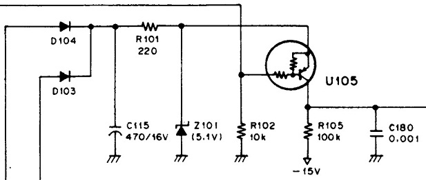

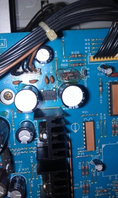

    các bác giúp em xem bệnh con CD teac 10 với, con trở trong hình trên bo giải mã nó nóng dã man luôn ạ, em nghĩ chẳng mấy chốc nó sẽ die :mrgreen:

    Bác kiểm tra xem có đúng mạch này không (vì em copy lại)
    dòng qua R101 tăng có thể do lỗi Z101? U105 (DTA114ES)?
