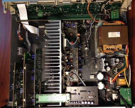

  21. Mr Duy
    Mr Duy New Member
    11/3/14
    Re: Hỏi/Đáp về bệnh Ampli,Pre-ampli,...Tube,Solid xin vào đâ
    Úi dời ơi may quá..,"chết đuối lại vớ phải cọc"!!
    Vật vờ thế nào lại vào đc topic HAY thế này.
    Em xin chào tất cả các Cụ!
    Cụ Ultrline ơi giúp em với!!!!!
    Chả là thế này: E có con am DENON AVR 1604. E đổi kênh loa(loa 40w) quên k tắt máy nhưng đã vặn nhỏ hết cỡ Volum rõ ràng không gây chập chạp j ở giắc loa mà tự dưng nó tắt thụp một phát mất hết nguồn tối om như tắt máy (đèn Stanby vẫn sáng). E bật Power lại mà nó k lên chỉ sáng mỗi đèn standby
    Em lọ mọ mở ra kiểm tra thì Rơle nguồn luôn ngắt=>đo chân B đèn C3199 (điều khiển rơle) là 0V thì biết là nó đang ở chế độ bảo vệ (chạm 2 chân C+E thì rơle đóng, e đã rút hết chấu cấp nguồn sau biến áp vào mạch)=> chân B đèn C3199 được nối với đg "RLY POWER=0V" trên VXL xuống qua điện trở, đồng thời B này cũng nối với cả chân C = 0V đèn C107. Cả hai đèn này e đo còn sống. Tất cả sò công suất còn sống. E loay hoay mãi mà chưa tìm đc nguyên nhân từ đâu, giờ e xin nhờ các Cụ cũng như Cụ Ultrline chỉ giáo giúp e phát??
    Tiện đây e nhờ các Cụ luôn: hai con đèn C107 và C3199 tương đương là con nào ạ??
    Loại này ngoài chợ không có.
    e k có sách bào j cả - mù văn hoá thế cơ chứ nạy.., :((
    Thanks Cụ!! Thanks các Cụ!! = Gấp gấp!!!!! :(((((((
