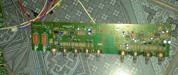

    =e có 1 mạch máter như sau. 1 kênh bị nhỏ + ù 1 kênh thì bình thường .thay ic thì vẫn vậy :(

    Re: Hỏi/Đáp về bệnh Ampli,Pre-ampli,...Tube,Solid xin vào đâ
    mach nay day :( các bác có cách j ko

    mấy amp kok xài thời gian hay hỏng volume. IC thấy mấy tay thợ điện tử thử sống chết thì dùng nhíp chạm vô chân IN thấy có tín hiệu phát ra loa thì còn sống.

    vr thì k hỏng rồi @@ nguồn ok .thay luôn ic . vẫn v
