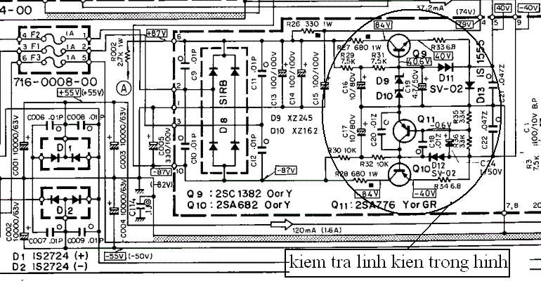

    em chưa đo 2 điểm đó, nhưng em đoán khoảng 28V, vì hôm qua em đo điện áp tất cả các cực B của transitor so với mass đều như vậy. Có 1 điều em phát hiện ra là nguyên nhân do thằng cháu nhà em nó cắm đường tín hiệu vào(Jack 3,5 ly) vào ổ điện 220V. Vì khi đi làm em mang laptop đi và rút jack 3,5 ly ra khỏi laptop, khi về em thấy đầu jack bị chập cháy nặng.Mai em sẽ đo 2 điểm đó xem điện áp bao nhiêu.Thanks bác
  13. Ahoang
    Ahoang Advanced Member
    26/9/06
    582
    18
    Vẫn là E 202 theo sự chỉ dẫn của bác em đã kiểm tra board 712-0002-00 em đo thì chân 39 là -0,1v và chân 34 là 0,05v.
    em kiểm tra tiếp board 714-0004-00 đo chân 26 và chân 28 là 27,5v.
    khi em đo điện áp vỉ nguồn 719-0004-00 thì thấy tất cả đều đúng nhưng duy nhất chân số 13 là 57v, trong sơ đồ thì là 27,2v.
    Hiện tượng vẫn bị như thế này: tháo board 174-0004-00 thì ampli chạy chỉ có 1 vế. còn vế kia kêu rất nhỏ. Khi lắp vỉ 714-0004-00 vào thì rơ le nhấp nháy liên tục, kể cả khi đã tháo vỉ 712-0002-00 thì vẫn bị nháy rơ le. Khi gạt sang chế độ power thì chạy ngon lành.bác xem giúp em với.

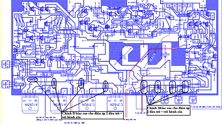

    Bệnh chạy không nóng:
    Bác đo thử các điện áp trên 2 đầu các điện trở em đánh dấu của cả 2 kênh tốt và kênh mới sửa xong.
    Chỉnh lại theo hướng dẩn trong hình.Chú ý là đồng hồ đo phải ở thang đo mVDC,nên dùng đồng hồ số,sai số đo nếu có nằm trong khoảng +/-20% là OK.
    Chỉnh thật chậm nhé,nếu không thì nó chết tiếp tục đấy
    Bệnh bụp loa khi mở máy hoặc tắt máy nguyên nhân là do mạch relay đóng nhanh nhưng lại ngắt chậm,bác nên quan sát chung quanh mạch relay thấy có tụ từ 10-100uF,bác thay giúp em,nó sẽ khỏi bệnh thôi.
    Bác vẫn chú ý là ngỏ ra loa phải chỉnh về 0V nhé,nếu có DC thì nó phải dưới +/-50mVDC thì mới là OK.Biến trở chỉnh DC có tên là DC Balance.

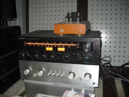

    Em có con pow Dynaco ST70 seriesII, một vế phải hum bình thường, vế trái thì ù o o như dây điện cao áp ngày mưa phùn, ngồi nghe cách 3m mà vẫn thấy, rất khó chịu. Em đã thay mới 4 bóng EL34 và 2 bóng driver 6GH8, chỉnh bias cân nhau mà vẫn không hết. Em chụp hình lên bác Ultraline khám giúp em với.

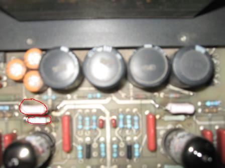

    Pre của em là con lắp tay nhỏ trên con receiver Philips nhưng pre em test kỹ rồi, không vấn đề gì. 2 con trở em khoanh đỏ là vừa thay hôm trước cho gần với nguyên bản, con màu hồng theo mạch zin là 15,6omh nhưng không kiếm được đúng trị số nên em lắp 16,8omh, con xanh nhỏ hơn là 47k, con này em lắp và đo được 47,8k chẳng biết nó có ảnh hưởng gì không..

    Đầu tiên bác vệ sinh sạch sẽ cái mạch giúp em,sau đó bác đo điện áp AC trước khi qua cầu nắn Diode và điện áp DC sau nắn lọc(trước và sau cuộn chocke)
    Nếu DC # ACx1.4142 thì nguồn OK,nếu nó bị sụt áp quá nhiều(trên 15%) thì bác xem lại phần nắn lọc.
    Nguồn cấp cho 2 bóng pre của cái power cũng cần xem nó bao nhiêu volt sau khi qua trở hạ nguồn.
    Bác cho em mấy thông tin trên rồi em tư vấn tiếp.
