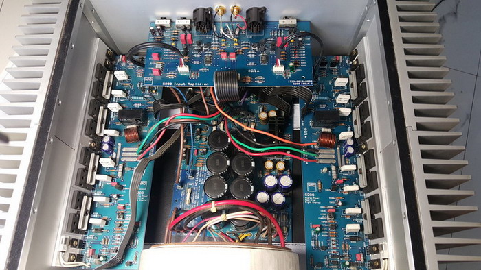

    Chào các bác em bộ Pre-Power đã dùng 7 năm nay nhưng mấy hôm nay bị ù một vế phải. Tắt máy để qua đêm bật lên chạy tốt khoảng 2 phút thì bắt đầu bị.
    Em đã kiểm tra thì không phải do Pre mà do Power vì khi rút Pre ra vẫn ù nhỏ. Khi bật nhạc thì vừa sôi vừa rè tiếng bài hát chỉ một bên
    Trên ảnh là Power em đã cắm thử đường tín hiệu từ bo mạch đầu vào đảo cho 2 vế L&R thì vẫn ù bên phải
    Các bác tư vấn cho em tiếp tục kiểm tra phần nào vì em cũng chưa rõ nguyên lý mạch này lắm
    Ảnh rõ các bác xem ở đây http://i359.photobucket.com/albums/oo40 ... uh2jc2.jpg
