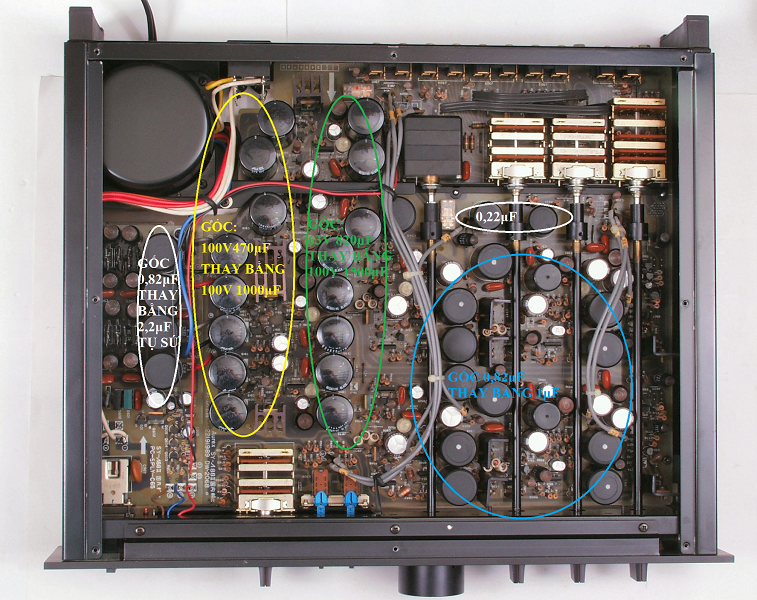

    Em mới mua được em pre Aurex SY-Λ88 II. Em pre này của em vẫn đang chạy bình thường. Tiếng khá là tốt, tuy nhiên với em thì em thấy tuổi em ấy hơi nhừ ( sinh năm 1981) nên tụ tị và biến trở xuống cấp. Em muốn thay lại tụ và nếu được thì là cả biến trở và giống như amp8 làm.
    Em của em có tổng cộng bằng này tụ trông lớn lớn:
    Tụ hóa, phân cực:
    8 tụ 100V 470μF --> bên amp8 thay bằng 8 tụ 100V 1000μF
    8 tụ 63V 820μF --> bên amp8 thay bằng 8 tụ 100V 1500μF
    Tụ film, không phân cực:
    16 tụ 0.82μF trong đó bên amp8 thay bằng 12 tụ film 1μF cho phần âm sắc và 4 tụ sứ 2,2μF cho phần nguồn
    2 tụ 0.22μF thì bên amp8 thay đúng trị số này.
    Để dễ hình dung em xin up cái ảnh cho dễ nhìn.
    Theo các bác thì em có nên thay khác trị số như bên amp8 đã làm không.
    về ý kiến của em thì em muốn thay phần tụ film với trị số như bên amp8 bằng tụ của Clarity. nhưng đang phân vân nên chọn Clarity Px hay ESA vì em không rõ mạch em Aurex có xứng đáng với ESA hay không?.
    phần tụ hóa, phân cực thì các tụ con em sẽ dùng elna cerafine,
    2 Phần tụ phân cực thì 8 cái 470μF em giữ nguyên trị số thay bằng Nichicon FG-Fine Gold, 8 cái 820μF em không tìm đc trị số tương đương nên thay bằng Nichicon FW-Standard Audio 1000μF.
    Ngoài ra phần biến trở em không biết sau khi thay thì căn chỉnh lại như nào.
    Các bác cho em lời khuyên ạ. Em cám ơn các bác đã ghé qua và giúp đỡ em.
