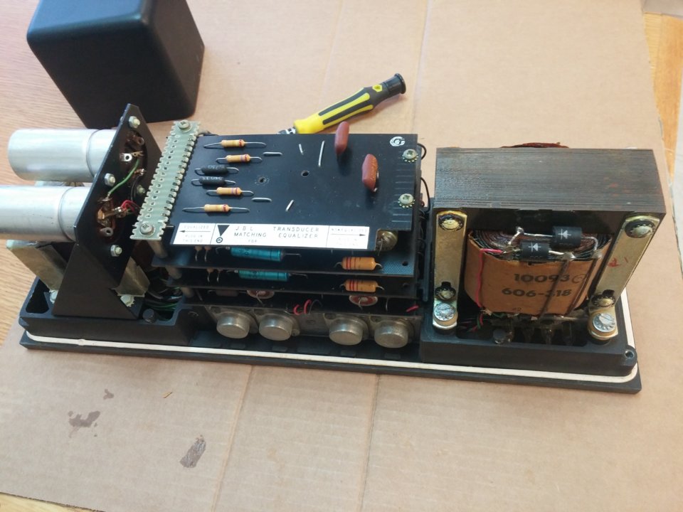

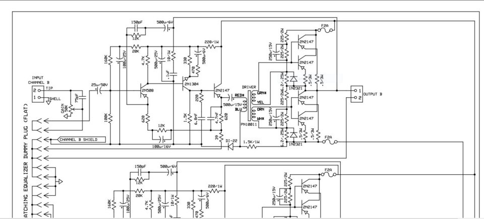

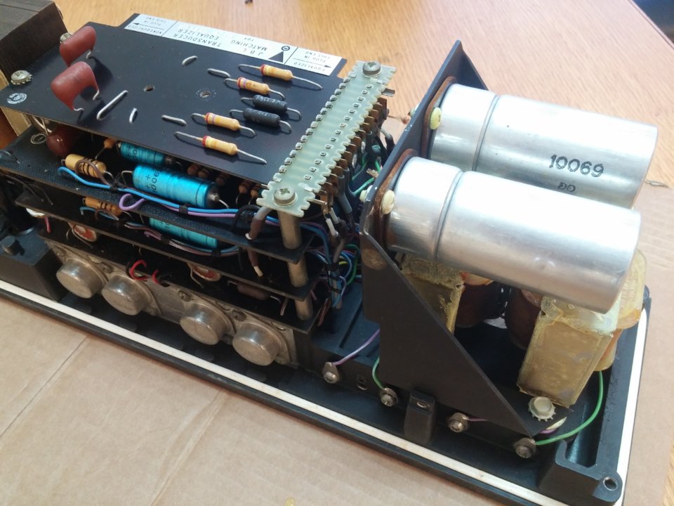

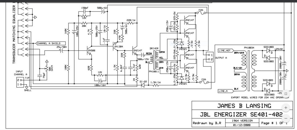

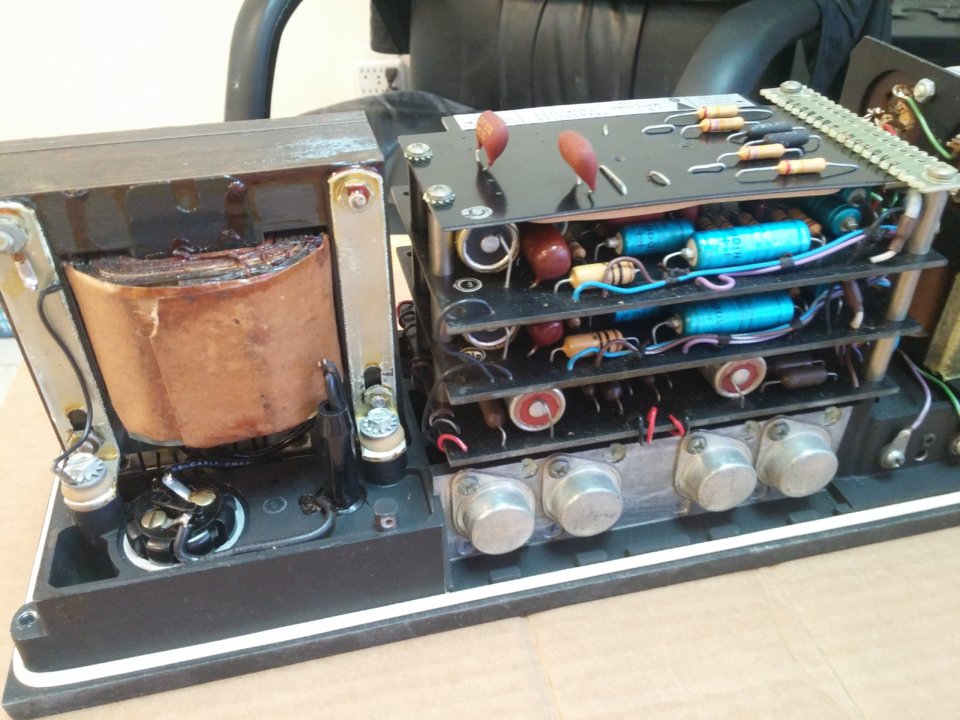

    Các bác giúp em bắt bệnh cái amp nay với
    Em có cái amp jbl. amp này thường hay được gắn sau 1 số thùng loa cổ. Nó gọi là Solid state energizer/ Transducer , model Se402.
    Nó có hiện tượng sau:
    Khi bật amp lên đã nghe thấy tiếng ù rồi, dù chỉnh volum to hay nhỏ tiéng ù không thay đổi. Tín hiệu ra loa rất yếu , chỉ khi nào vặn volum MAX thì mới nghe thấy nhạc nhưng tiếng rất nnỏ , bị rè
    Xin các bác bắt bệnh cho em nó giúp em. Với tình trạng trên thì em nên thay cái gì trước ? VD như tụ , tranistor....?
    Cảm ơn các bác

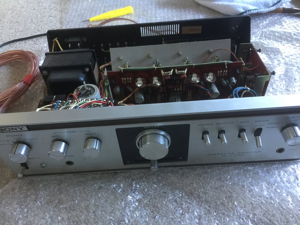

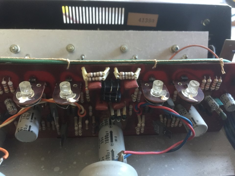

    Nhờ các bác cho hỏi bệnh con sony TA1010 tiếng rè, méo nhẹ nghe có vẻ rất nhiều nhiễu nền. Đã vệ sinh qua , nối đất nhưng ko khỏi. Như vậy là có thể bị lỗi ở đâu ah
    Cảm ơn nhiều

  7. nguyenha7940
    nguyenha7940 Advanced Member
    5/12/12
    4.304
    1.386
    Đống Đa,Hà Nội,sdt 0362353228
    Bạn kiểm tra các bóng trong sơ đồ máy của bạn xem có bóng nào sai chế độ không.... Mình nghĩ nhiều khả năng có bóng nào đó bị dò đẫn tới tiếng máy bị ù khi mở máy và tiếng nhỏ. Theo kinh nghiệm của mình thì hai bóng tiền khuếch dòng khoảng 1ma bóng kích dòng có thể cao hơn 5-15ma gì đó và hai bóng công suất dòng ban đầu có thể là 10ma và hai bóng công suất lưu ý khi đo điện áp EC của hai bóng phải gần như bằng nhau ( có thể lệch nhưng không đáng kể và =1/2 điện áp nguồn) vì mạch của bạn là loại có tụ ngăn dòng một chiều...

    Nó bị một kênh hay cả hai cụ ơi. Bị hai kênh thì cụ kiểm tra phần nguồn bao gồm tụ lọc nguồn, diode...
  10. trinh_anhtu
    trinh_anhtu Advanced Member
    6/7/10
    5.678
    731
    Tel Zalo 0913045685
    Em này khả năng cao là khô tụ lọc nguồn cho tầng trước.

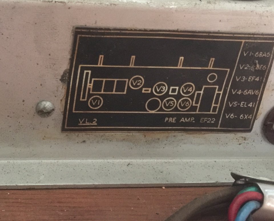

    Bây giờ lại bị 1 cái khác, đúng tội hay nghịch dại. Số là em có 1 cái tube radio, xem trên youtube loáy ngoáy nghịch để cắm ipod nghe. Trong quá trình chọc thì để chạm chân dương loa vào vỏ tiếp đất. Thế là bây giờ em ý bật thì vẫn thấy lên, các tube vẫn thấy sáng điện vào nhưng chỉ nghe tiếng hú ra loa (kể cả để volum bé nhất)
    Theo bác thì là bị hỏng phần nào, liệu có phải do cục output transformer ko, thấy mọi ng nói chập dây loa hay bị hỏng cục này, tuy nhiên các bóng vẫm sáng, có tiếng hú loa . Em tách riêng cái preamp đấu ra amp khác thì vẫn hú. Nếu bỏ qua preamp mà đấu trực tiếp thì chẳng có tiếng j
  14. nguyenha7940
    5/12/12
    4.304
    1.386
    Vậy thì bạn xem kỹ lại phần preamp của bạn. Bạn thử rút thử bóng preamp ra xem còn bị hú nữa không để khoanh vùng cho dễ....

    Cảm ơn bạn. Cái preamp này nối với cổng PU để lấy tín hiệu từ đầu đĩa vào radio. Trước khi bị chập thì đấu ipod trực tiếp vào PU ko qu preamp thì vẫn ok. Nhưng bây giờ thì neu tháo preamp , ko có tiếng ra loa dù để chế độ radio hay đấu ipod vào PU cũng vậy ko có tiếng gì cả
